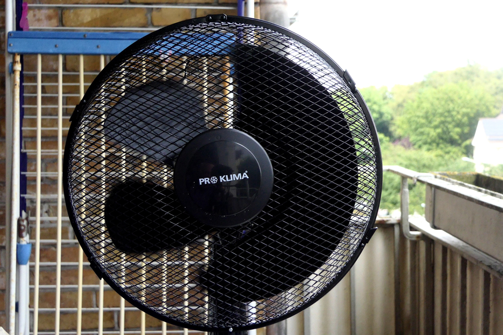

einen Test mit dem mechanischen und elektronischen Verschluss kann ganz leicht selbst durchführen.
Einfach einen eingeschalteten Ventilator fotografieren mit den unterschiedlichen Verschlussarten bei sehr kurzer Belichtungszeit.
Meine FZ 2000 zeigt beim mechanischen Verschluss keine Verzerrungen, aber beim elektronischen Verschluss den "Rolling Shutter" Effekt, der besonders in der rechten Bildhälfte auftritt.

hier jetzt mein Versuch mit verschiedenen Einstellungen mit meiner FZ 2000. Leider waren die Lichtverhältnisse nicht so gut, deshalb habe ich ISO 800 eingestellt.
mechanischer Verschluss 1/500
elektronischer Verschluss /1600, 1/1000, 1/500, 1/100
4K Serienbilder 1/800
4K Video Einzelbild 1/320
Den Ventilator hatte ich auf kleinster Stufe laufen.
Bei meiner FZ 200 habe ich keine Möglichkeit, manuell den Verschluss umzuschalten, was dann auch bei sehr schnell fahrenden Zügen (ab 200 km/h fast im rechten Winkel) und sehr hellem Licht zu unschönen Verzerrungen führen kann. Deshalb habe ich meine FZ 2000 fest auf den mechanischen Verschluss eingestellt.
Beim 4K Video sind mir bisher noch keine Verzerrungen aufgefallen, außer jetzt bei diesem extremen Beispiel.

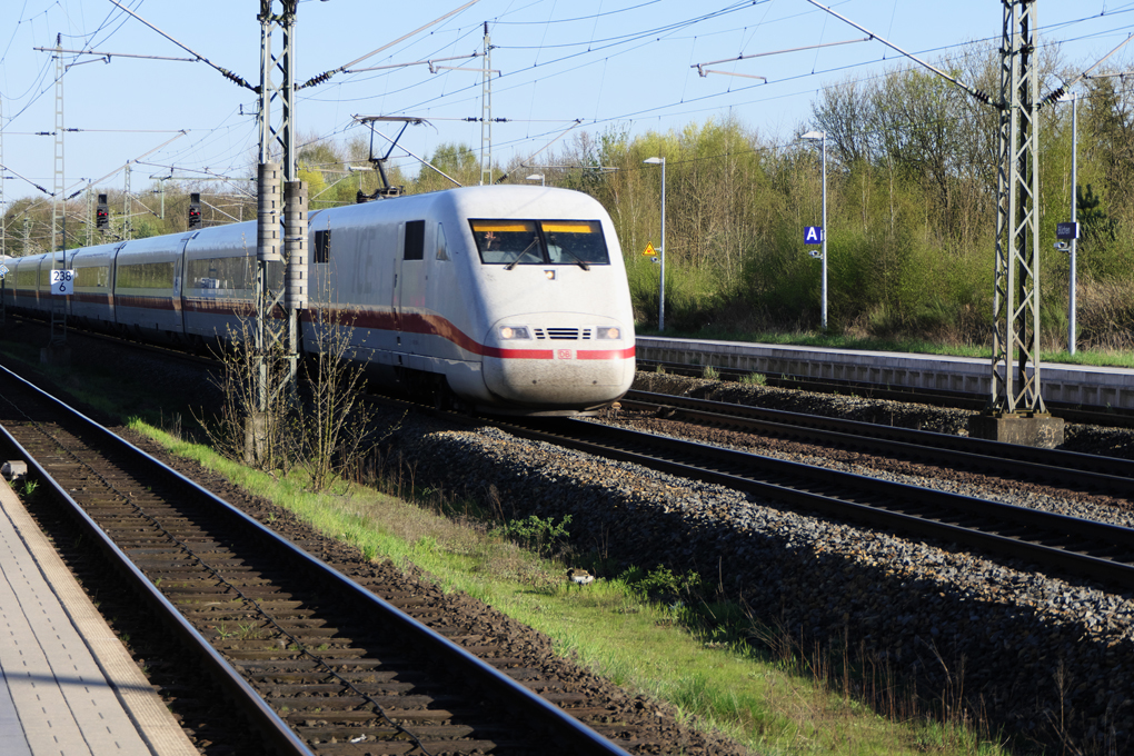

nach diesem Extrem-Beispiel mit dem Ventilator, zeige ich euch 2 Bilder, die bei mir öfter vorkommen.
Bahnhof Büchen, ICE Hamburg - Berlin mit 200 km/h, Belichtungszeit 1/2000, der ICE legt hier beim geöffneten Verschluss 2,8 cm zurück, extremes Seitenlicht.
Bahnhof Büchen, ICE Berlin - Hamburg mit 200 km/h, Belichtungszeit 1/500, der legt ICE hier beim geöffneten Verschluss 11,1 cm zurück, durch die Brennweite von 98 mm KB und die längere Verschlusszeit, sieht man die Unschärfe am Triebkopf. Dafür wurde ich vom Lokführer freundlich gegrüßt.
Gerade bei solchen Geschwindigkeiten und aus diesen Blickwinkeln verzichte ich lieber auf den elektronischen Verschluss, incl. 4K Serienbilder und 4K Video.
