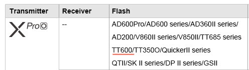

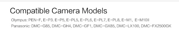

David hat geschrieben:
Samstag 27. Juli 2019, 11:33
Falls du nicht unbedingt TTL brauchst, und den Blitz hauptsächlich extern mit einem der Godox Wireless Trigger ansteuerst, dann ist auch noch der TT600 ein echter Geheimtipp, der ist Supergünstig, kann aber trotzdem die 1/8000sec. Synchronzeit wenn er über einen der Godox Wireless Trigger gesteuert wird. Auf der Kamera selbst hat man aber diese Möglichkeit nicht. Es gibt auch nicht explizit ein Modell für Olympus/Panasonic, was aber egal ist wenn man ihn mit den Godox Triggern steuert und ihn nicht direkt auf der Kamera betreiben möchte.
Funktioniert das denn mit Lumix Kameras?
Hast du das mal ausprobiert und verifiziert?
Gruß Carsten
David
Beiträge: 2172
Re: Welches Equipment für entfesseltes Blitzen bei Lumix G70
Beitrag von David » Samstag 27. Juli 2019, 17:55
Zumindest beim X-Pro ist der Blitz aufgeführt.
Und laut Blitz soll auch der X 1 ihn ansteuern können.
Mittlerweile ist aber auch schon der X 2 draußen, der sollte das auf jedenfall können.
Ich selbst arbeite mit dem X-Pro Trigger.
Bildschirmfoto 2019-07-27 um 18.48.33.jpg (31.74 KiB) 3314 mal betrachtet
Bildschirmfoto 2019-07-27 um 18.51.20.jpg (31.49 KiB) 3314 mal betrachtet
Der TT600 ist schon länger im Programm da gab es die Trigger für Panasonic und Olympus noch nicht,
deshalb auch nicht unbedingt dafür gemacht.
Da aber die Trigger das gleiche Funksystem haben sollte das auch abwärtskompatibel mit dem älteren Modell
funktionieren.
Ausprobiert und verifiziert habe ich es aber nicht. Da habe ich mich auf die Angaben verlassen.
