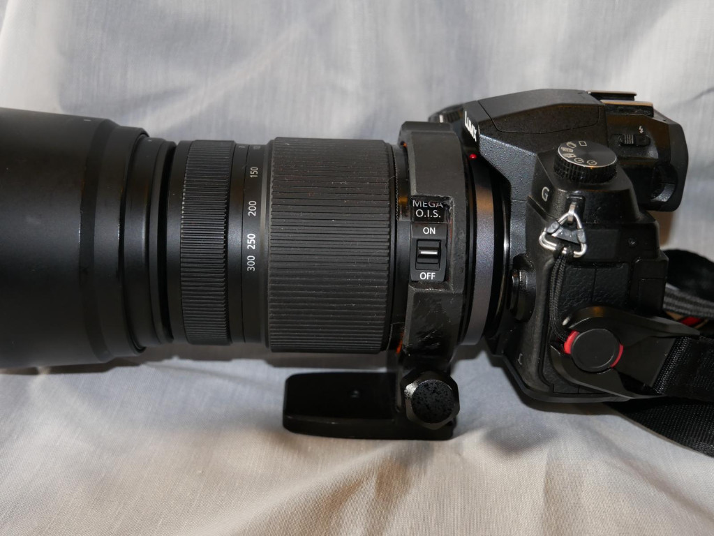

nachdem es original von panasonic für das 100-300 objektiv keine stativschelle zu kaufen gibt und mir die rösch-schelle http://roesch-feinmechanik.de/29701.html zu teuer erscheint, habe ich mich kurzerhand entschlossen, mir selbst eine schelle zu modifizieren.
vielleicht findet es ja nachmacher.
ich habe bei amazon eine schelle bestellt, die für das Sigma 70-200 F 2.8 APO II gebaut wurde.
https://www.amazon.de/gp/product/B07DQK ... UTF8&psc=1
war flott da!

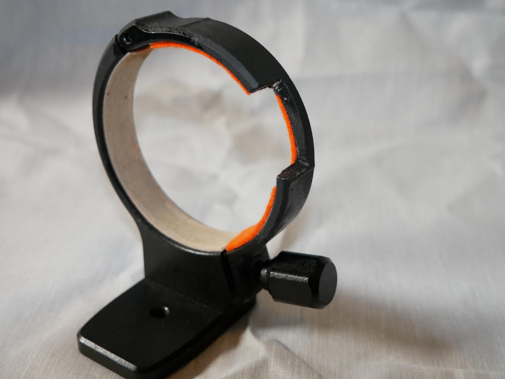

das objektiv hat einen durchmesser von 70mm, die schelle einen durchmesser von 71mm, den ich dann mit einer halben lage filz ausgleichen musste. (eine andere schelle mit 70er durchmesser habe ich in der preislage nicht gefunden)
da das objektiv den ois-schlater nicht plan hat, hat rösch ja einen ausschnitt in seiner schelle gefräst.
da ich keine cnc fräse zu hause mein eigen nenne, sondern nur einen dremel, habe ich mir andere schellen zum vorbild genommen und von der seite ein loch für den schalter geschnitten. die materialstärke des verbleibenden alu-ringes reicht dicke aus, das die schelle stabil bleibt. das ganze ist allemal etwas überdimensioniert für das mft-gewicht.
ein wenig schwarzer lack drüber, damit das hellere alu kaschiert wird und fertig :P
da ich kein feinmechaniker bin, sieht das ganze etwas grob aus, ist mir aber egal (vielleicht gehe ich demnächst mal mit schleifpapier drüber), es sitzt, es passt dank der lage filz (wenn ich demnächst mal schwarzen filz finde, werde ich den austauschen, es gab bei uns zu hause leider nur den orangen :mrgreen: ) und die kombi g81 und objektiv ist nun recht gut ausbalanciert.
elaganter wäre es natürlich, ich hätte direkt eine schelle mit arca-swiss kompatibler platte, aber so gehts auch.

oh, sorry, nee, deinen thread habe ich gar nicht gesehen. war eine eigenentwicklung, da von der seite aus eine aussparung gefräst :mrgreen:

Aber das Modell oben besteht doch aus Aluminumspritzguss und nicht aus Kunststoff.
Damit lässt es sich auch feiner bearbeiten bei der Aussparung und bröselt nicht ab.
Diese Lösung finde ich auf jeden Fall gut.

ja, dadurch ist es sehr stabil auch an der dünnen stelle.
