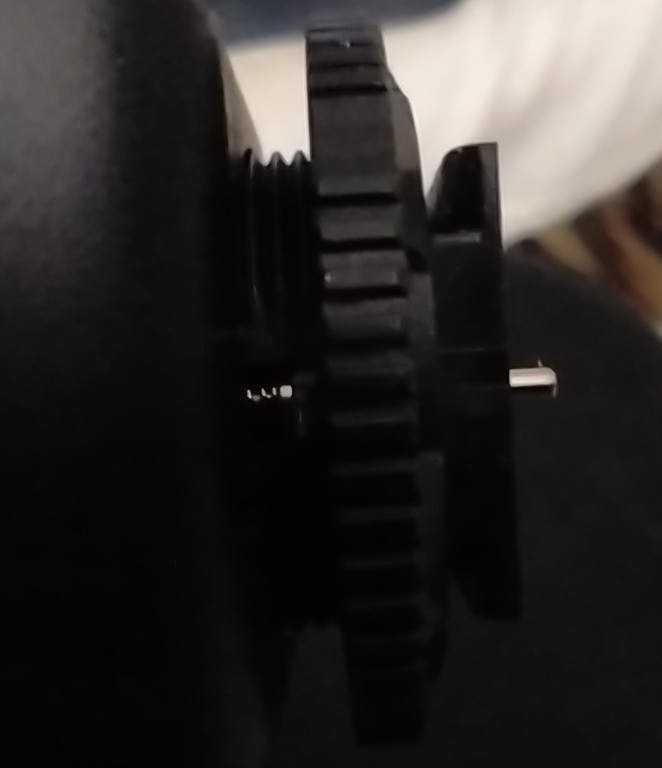

Ich habe mir das Teil einmal angesehen:
zwischen der Mutter und dem Steuergerät siehst du eine silbrige Feder und etwas schwach ein Teil mit hellem Streifen.
Dieser sorgt dafür, dass der Verriegelungsbolzen mit der Mutter angehoben wird.
Wirst bestimmt im Blitzschuh schlecht sehen.
Aber noch ein Vorschlag: Die Mutter zum Blitzschuh drehen und dann mit einem Cuttermesser vorsichtig das Teil anheben.
Übrigens wird mein Vorschlag mit dem Wackeln nicht gehen, da eine Feder den Stift nach unten drückt.

Re: Blitz an der GX 8 lässt sich nicht entfernen.
ich habe einen ähnlichen Blitz. Dort habe ich mal geschaut. Es könnte sein, das der Stift, der den Blitz im Schuh hält, beim Aufdrehen der Schraube nicht mehr mit hoch kommt.
Dort steckt eine sehr stramme Feder drin. Diese scheint sich aber nicht mehr zu entspannen und hält den Blitz damit auf der Kamera fest.
Bei meinem Steuergerät hätte ich die Möglichkeit, über 4 Kreuzschrauben, den Fuß von der eigentlichen Steuereinheit zu trennen.
Entweder mit einer ganz kleinen Ratsche oder über ein kleines Gelenkstück.
Dann sollte sich die Steuereinheit abheben lassen. Und ich gehe davon aus, das man dann auch an das Innenleben des Blitzfußes kommt und diesen lösen kann.
Ich kann leider bei AliExpress die Unterseite der Steuereinheit nicht sehen. Daher weiß ich leider auch nicht, ob Dir dieser Beitrag eine Hilfe ist.
Trotzdem viel Erfolg! Ich drücke die Daumen!
- IMG_20200804_142140.jpg (81.44 KiB) 2450 mal betrachtet
Das ist nicht exotisch, sondern eine reelle Möglichkeit. Wäre mein Vorschlag auch gewesen.Spaziergänger hat geschrieben: ↑Dienstag 4. August 2020, 11:41Ein etwas exotischer Vorschlag:
drehe die Kam mit dem Steuergerät auf den Kopf, drehe die Befestigungsschraube hin und her.
Natürlich auch das Steuergerät bewegen.
Event. auch mit leichten klopfen unterstützen.
Es kann ja sein, dass sich der Stift gelöst hat.
Es ist nur eine Idee.
Mit einer 2. Person geht es bestimmt leichter.
Eine weitere Möglichkeit wäre aus einer PET Flasche oder ähnlichem einen schmalen Streifen ausschneiden und zu versuchen diesen zwischen Blitz und Blitzschuh zu schieben, um den Stift zurück zu drücken.
So, es hat geklappt! Habe den Blitz von der GX8
getrennt. Das Aufschrauben hat mir letztendlich
Zugang verschafft.
