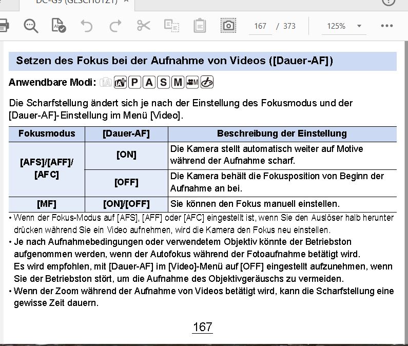

hast du den "Dauer-AF" eingeschaltet ?
Der müsste eigentlich dein Problem lösen.
Bitte berichten. Danke.

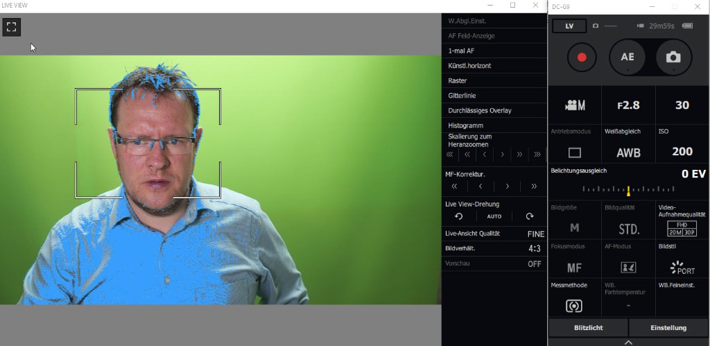

Hallo, also mit dem Fokus klappt irgendwie nicht richtig. Ich habe AF Dauer eingestellt aber heute in der Schulung war ich wieder unscharf.
Ich habe nun das Tether Streaming verwendet und noch folgendes Problem.
Dort gibt es eine Möglichkeit wenn man sich wenig bewegt 1x AF zu aktivieren.
Bei mir werden dann aber streifen angezeigt - siehe Bild
Verstehe ich nicht.
Woher kommt das ?

Du hast Focus Peaking aktiviert und Du hast den manuellen Fokus an. Das kann nicht richtig sein; sowohl Kamera als auch Objektiv müssen auf Autofokus (AF) gestellt sein. Das Fokusfeld dann so einstellen, dass es genau auf das Gesicht zeigt.

ich bin leider kein Profi in diesen Einstellungen. Mein Kollege ist leider im Urlaub der das macht. Eine Schulung wird es dieses Jahr aber noch geben. Ich habe mich versucht an folgende Anleitung zu halten: https://youtu.be/jdsxScrx9yI?t=206.
Ich hatte vorher die FZ300 was im Grunde gut funktioniert hat nur fehlte mir da die Schärfe. Durch das nicht abnehmbare Objektiv ging das nicht besser.
Folgendes ist mein Ziel wenn eine Onlineberatung ansteht:
Greenscreen aufbauen, Beleuchtungen anschalten, Kamera und OBS einschalten, fertig.
Da ich mich kaum vor der Kamera bewege muss der Fokus nicht viel hin und her springen, aber ich sollte dauerhaft scharf dargestellt werden.
Die Helligkeit von mir sollte nicht nachgeregelt werden wenn ich mich etwas zur Seite oder nach vorn bewege. Das hatten wir auch erst bei der FZ300.
Wenn jemand dafür eine Anleitung oder Video hat was ich wie an der Kamera dafür Einstellen muss bitte her damit.

ich würde folgende Einstellungen verwenden:
ModusRad auf Video
DauerAF auf Mode 2
Belichtungs-Automatik A (alternativ M, wenn du die Belichtungsparameter selbst festlegen willst und keine automatische Korrektur wünscht, S wenn du eine bestiimte Framerate vorgeben musst aber die Belichtung automatisch regeln willst, oder halt M + ISO-Automatik)
AF auf Augen-AF, Tier-AF aus.
Wozu brauchst du beim Streamen die Einstellungen von TehterForStreaming ? Ich würde das vorher einmal einstellen und dann lass die Kamera arbeiten. Zur Kontrolle kannst du ja noch das Display nach vorne schwenken, dann siehst du auch gleich, ob der Augen-AF richtig arbeitet. Hier funktioniert das sehr gut.
Aber - das Sigma Objektiv ist für diesen Zweck nicht unbedingt die optimale Wahl. Dire AF-Nachführung des Sigma Art ist schnarch-langsam. Hab das hier mal mit dem 60er Art getestet, das 19er hab ich nicht. Dier neueren Sigma's sind da schon deutlich besser, richtig gut und schnell ist es aber eher mit den Lumix-Objektiven, hier z.B. das 12-35 2.8. Das ist schon ein riesiger Unterschied in der Focus-Geschwindigkeit.
Grundsätzlich funktioniert das aber auch mit dem Sigma ART, wenn du dich nicht permanent stark bewegst, sollte das schon gehen.

Wichtig ist:
Modus-Wahlrad auf "Video" (das Video-Kamera-Symbol)
Dauer-AF in den Video-Einstellungen auf "Mode 2". ( In Mode 1 wird tatsächlich nur während der Aufnahme permanent focussiert, in Mode 2 jedoch immer)
Stellung des Schalter AF-S / AFC ist egal (nur halt nicht auf MF)
lg Peter
PS. vielleicht noch mal Firmware-Stand prüfen, aktuell ist 2.3

kleine Zusatz-Info, Dauer-AF Mode 2 gibt' ab Firmware 2.0.
Wenn also nicht die Möglichkeit im Menü vorhanden ist, zwischen Mode1 und Mode2 zu wählen, dann ist noch eine ältere Firmware installiert.
aktuelle Firmware für die G9 gibt hier: https://av.jpn.support.panasonic.com/su ... index.html
aktuelle Bedienanleitung: https://av.jpn.support.panasonic.com/su ... G9&dest=EG
lg Peter
