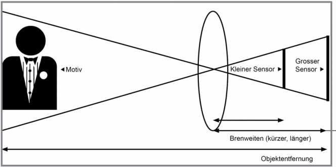

Hier steht eine gut verständlich geschriebene Erklärung zum Thema Sensorgrössen und effektiver Bildwinkel:
https://www.fotointern.ch/archiv/2012/0 ... op-factor/
