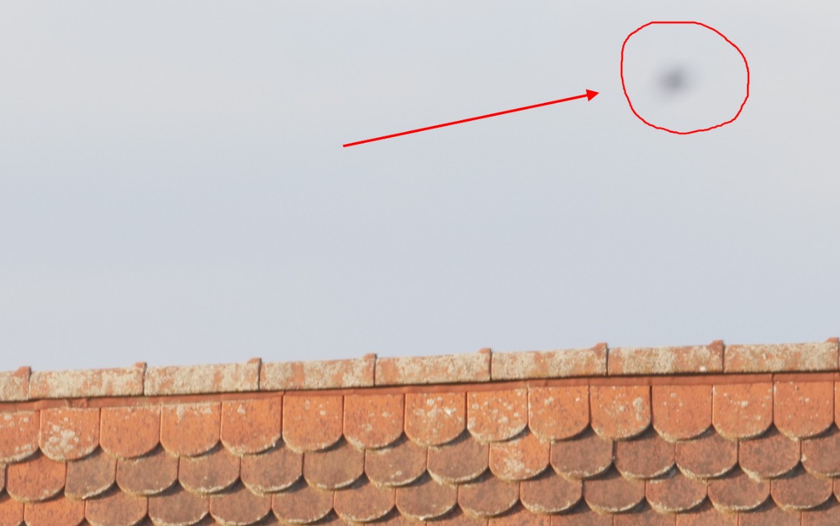

Habe leider auch einen Fleck auf meinen Fotos. Gottseidank ist es nicht das Objektiv. Habe mir heute mal den Sensor genauer angeschaut und tatsächlich, da ist irgendein kleines Staubkörnchen zu sehen. Ich habe nun nur einen Hama mini PRO , doch ich traue mich nicht so richtig den Sensor damit zu reinigen. Habe jetzt mal den Rocket Blasebalg bestellt, hoffe es klappt damit. Wäre eigentlich auch absaugen eine Alternative? Habe einen Handstabsauger doch nicht dass der mir dann den gesamten Sensor wegsaugt. Jedenfalls Danke für eure vielen Tipps.

Mit einem Swab und Lens Cleaner kannst du den Sensor wieder reinigen. Der Swab sollte mFT Größe haben, weil du sonst nicht gut drüber wischen kannst. Da der Sensor stabilisiert ist, wackelt er im nicht angeschaltetem Zustand. Von daher wische ich immer bei angeschalteter Kamera drüber.

yetibrain
Beiträge: 21
Registriert: Donnerstag 20. Januar 2022, 19:21
Re: Sensorflecken auf meiner G9 und GX8 - Empfehlungen
Beitrag von yetibrain » Montag 14. März 2022, 21:54
Danke Patrick,
daran habe ich auch gedacht, dass beim reinigen der Sensor nicht irgendwie "schwebt" und die Anti-Verwackelungsfunktion aktiv ist. Muss man die dann im angeschaltetem Zustand zuerst abschalten? Gibt es da einen Menüpunkt? Bislang kenne ich nur den Schalter an den (entsprechenden) Objektiven. Habe mir jetzt mal passendes Reinigungsmaterial für MFTs bestellt, denke ich werde den Sensor wieder clean kriegen. Hoffentlich. Außerdem eine Lupe zum kontrollieren danach.
yb
Prosecutor
Beiträge: 5384
Wohnort: Hessen
Beitrag von Prosecutor » Montag 14. März 2022, 21:59
Eingeschaltet lassen reicht.
Bei meiner ersten Reinigung hat aber tatsächlich der Rocket-Blasebalg genügt.
Man muss auch keine Angst vor der Nassreinigung haben. Bei einer älteren G70 mit dreckigem Sensor habe ich ziemlich brutal gereinigt, sogar mit Wattestäbchen. Den Dreck habe ich dennoch nicht abbekommen, aber es wurde auch nicht schlechter. ;)

Nur keine übertriebene Angst vor dem Sensorreinigen! Sooo empfindlich ist der nun auch wieder nicht. Ich habe schon oft gereinigt, sowohl trocken (Lenspen) also auch nass. Ich habe die Kamera dazu auch nicht eingeschaltet, so dass der Sensor lustig hin- und herwackelt. Keine Angst, der fällt schon nicht raus, solange man leidlich vorsichtig und ohne großen Druck arbeitet!
Eine Lupe ist überaus nützlich, um sowohl vorher die Flecken zu finden als auch während des Reinigens besser sehen zu können als auch nachher, um das Ergebnis zu begutachten.

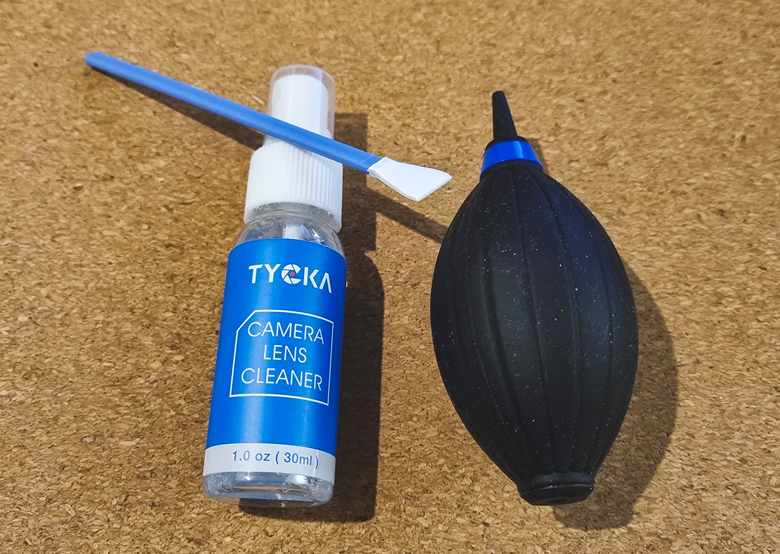

Beitrag von yetibrain » Donnerstag 17. März 2022, 22:19
Danke für eure Hinweise. Der Rocket Blasebalg ist angekommen, denke ich werde es zuerst mit dem versuchen. Zuerst habe ich ein 50mm Festbrennweite Objektiv draufgemacht und ein Foto mit großer Blende an einer weißen Wand gemacht. Man sieht deutlich den dunklen Fleck auf ca. 2 Uhr. Nach dem säubern werde ich dann mit der Lupe den Sensor begutachten und nochmal ein Foto machen. Leider haben die mir 20 mm swabs als brauchbar für MFT Sensoren verkauft. Die Maße eines MFT Sensors sind 17,3 x 13 mm. wie soll man da mit einem 20mm swab reinigen können? Nun habe ich 12 mm breite bestellt.
