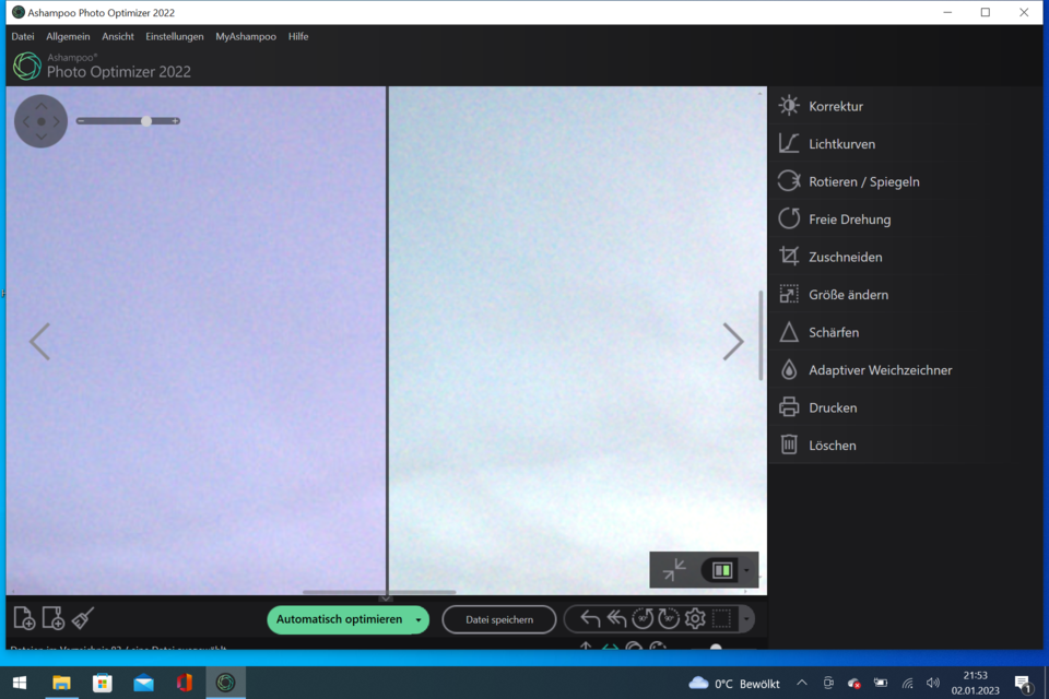

Beitrag von Tommi87 » Montag 2. Januar 2023, 22:19
Hallo ihr Lieben,
danke für die zahlreichen Antworten und Tipps. Leider war es mir nicht mehr möglich vor meinem Islandtrip diese Tipps umzusetzen, sodass ich dies nun hier vor Ort tun muss.
Vor allem den Tipp mit dem RAW-Format! Irgendwie schaffe ich es nicht die Bilder scharf zu bekommen, ob nun bei Nacht oder am Tag. Die Bilder scheinen immer sehr verpixelt/grisselig, vor allem bei den Nachtaufnahmen.
Die Bilder werden bei mir überwiegend mit Stativ aufgenommen und mit Zeitauslöser (2 Sek.). Ich hänge einmal ein Bild an, in dem ich euch ein Beispiel für das Grisseln/Verpixeln zeige (vergrößert). Das Bild ist ein Screenshot von meinem PC im Bearbeitungsprogramm und wurde als RAW aufgenommen. Habt ihr eine Idee was das sein kann, bzw. ist das so normal (Sensor abhängig)?
Viele Grüße aus Island, Tommi
Screenshot (1).png (492.66 KiB) 1480 mal betrachtet
