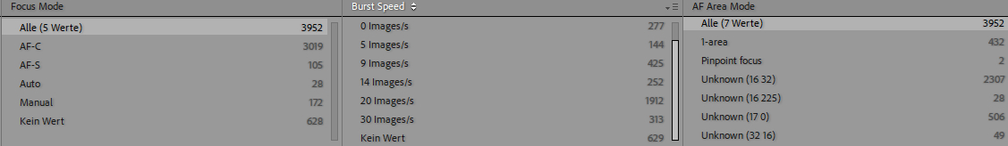

Um unterschiedliche AF Einstellungen der G9II bei der Fotoanalyse zu ersehen, sind diese Parameter in LRc (incl. Lumix Metadaten plugin) für mich hilfreich:
Aufschlüsselung:
16-32 Einfeld+ incl. Tierauge
17-0 alle Felder gesamt incl. Tierauge
32-16 Zonenfelder incl. Tierauge
Servus Gerd

sardinien hat geschrieben:
Freitag 19. Juli 2024, 09:36
Aufschlüsselung:
Hallo, interessante Möglichkeit. Habe ich bislang nicht besonders oft genutzt, diese Filterung. Ich importiere in der Regel aber eh nur die Fotos in LR, die ich für eine Bearbeitung vorsehe. Da ist der ganze unscharfe Kram natürlich schon raus. Wie ist das hier bei dir?

dmo hat geschrieben:
Freitag 19. Juli 2024, 14:34
Das Lumix LRc plugin zeigt auch die Sequenz Nummer einer Aufnahme an.
Im SH20Pre Modus fallen sehr viele Aufnahmen an, die ich vorab via Irfanview anhand der im RW 2 File integrierten FHD Fotos aussortiere. F8 erzeugt eine Kopie.
In LRc folgt der Import incl.1:1 Vorschau und einem Preset ohne Objektivkorrektur (schärfer). Anschließend sehe ich feine Bildunterschiede in der 2:1 Ansicht am 4K 40 Zoll Bildschirm. Nur die besten Aufnahmen wandern ins Archiv.
Die minimalen AF Unterschiede eignen sich beim SH20Pre Modus (Klasse!) ab und an für Stacks. Hier liefert PS die beste Performance (2-3 Aufnahmen).
Abblenden bringt beim 100-400 mm wenig (Beugung).
Ich bin mit dem AFC SH20Pre Modus sehr zufrieden. Mit meiner G9II + 100-400 mm gelingen immer wieder scharfe BiF Aufnahmen bei 400 mm, auch wenn die Vögel oder Insekten frontal auf einen zufliegen.
Mit der aktuellen Lumix AFC Technik (G9II, GH7, S5II) ist es einfach gute Ergebnisse zu erzielen. Dass die Anwenderinnen oder Anwender mitspielen müssen, dürfte klar sein.
