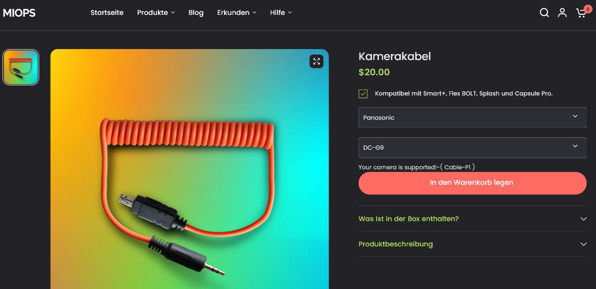

Der 3-polige Stecker auf der Miops-Geräteseite hat Canon-Belegung.
Ich verwende für meinen MIOPS Smart+ an G9, G81, GX8 ein solches Kabel:
https://www.amazon.de/Fernausl%C3%B6ser ... B075GY7PPW
Es gibt außer bei Amazon verschiedene Anbieter (aus China), man kann auch "auf die Nase" fallen ! :P :mrgreen:
Das oben abgebildete Kabel ist für Lumix (!!) offensichtlich falsch !
Das ist wohl für Olympus/OM.
https://shop.fotosiegl.de/miops-cable-f ... bel-k.html
