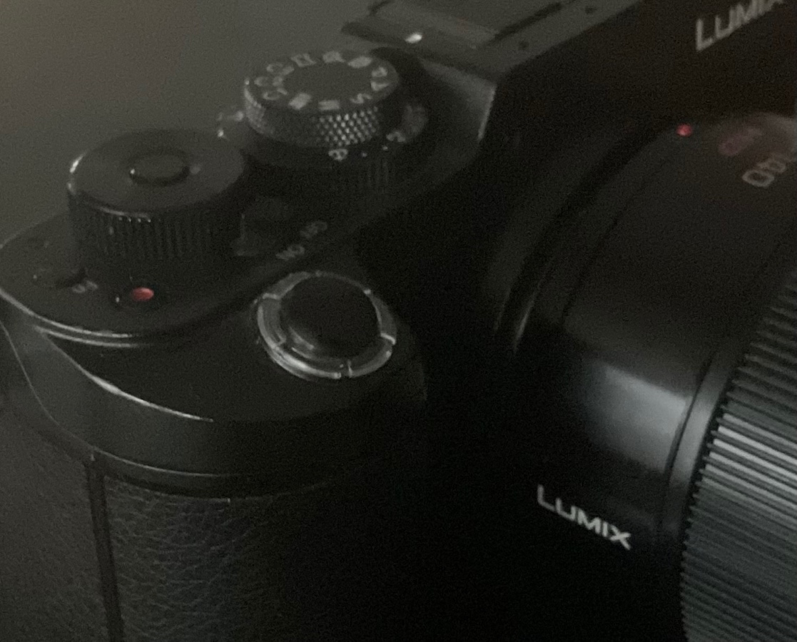

Nachdem ich an meiner GX8 gestern das Einstellrädchen um den Auslöseknopf verloren habe, bin ich nun auf der Suche nach einem passenden Ersatzteil.
Hat jemand eine Adresse, wo man entsprechende Ersatzteile bestellen kann ?
Gibt es irgendwo eine Explosionszeichnung, wo die entsprechenden Teile ersichtlich und bezeichnet sind ?
Kennt jemand das Problem, das sich dieses Rädchen löst ?

Danke dir für das schnelle Feedback. Bei dem Link handelt es sich allerdings um ein Ersatzteil für die GX80. Bei mir hat sich lediglich die Kappe vom Einstellrad um den Auslösekopf gelöst (bzw. ist abgefallen). Scheint nur aufgeclipst zu sein.

Von offizieller Seite (Reparaturservice) gab es diesen Ring nur in Verbindung mit der gesamten oberen Einheit. Diese ist nach 8 Jahren nicht mehr lieferbar.
Stellt sich nun die Frage, bei welcher Kamera dieses Einstellrad noch verbaut worden ist ? Andernfalls muss ich mir etwas anderes einfallen lassen. Gibt es da schon alternative Lösungsansätze ? Wegen diesem preiswerten Teil werde ich meine geliebte GX8 sicherlich nicht entsorgen

Nachdem mich die beiden offiziellen Reparaturstellen mit der Aussage sehr enttäuscht haben, das dieses angefragte Teil nicht mehr verfügbar ist und auf die Frage nach einem alternativen Modell (wo diese Kappe eventuell noch verwendet wurde) überhaupt keine Antwort gegeben wurde - „Begründung schlägt Lösung“ habe ich mich endgültig für den Weg des DIY entschieden.
Möglichkeiten:
(1) Anpassung eines Stellrings einer anderen Kamera (welches bietet sich diesbezüglich an)
(2) Gussteil (fehlt allerdings ein Orginalstellring zur Modellabnahme)
(3) 3D-Druck (Ausmessen der Verbindung auf Passung tricky - 3D-Konstruktion im Vorfeld erforderlich)
(4) Frästeil anfertigen
Ich gehe davon aus, das es eine Kombination der Möglichkeiten wird.
Um einen Überblick zu bekommen, benötige ich zunächst das SchwarmWissen der LUMIX-Community: An welchem Modell neben der GX8 wird die Kombination von Auslöser und Einstellrad verwendet? Ich habe den Einduck, dass dieses Feature eher bei den hochwertigeren Kameras S5 II, G9 II. Gibt es noch weitere Modelle? Gab es diese Kombination schon bei früheren Modellen?

Dann mache ich es mir halt selbst.
Nachdem sowohl die sogenannten Panasonic Service Center in Rendsburg (B&W) und Reutlingen (Geissler) in den Bemühungen eher begründungs- als lösungsorientiert waren und Panasonic selbst nur über die Hotline in Osteuropa zu erreichen ist, sah ich mich gezwungen eine DIY-Lösung zu finden.
Also Rändelschraube M4 mit 16er Kopfdurchmesser aus dem Schraubenregal gekramt und entsprechend umgearbeitet. Funktioniert, wird aber noch etwas filigraner gearbeitet. Bekommt anschließend eine Oberfläche. Aluminium wäre vermutlich eleganter geworden, allerdings mir persönlich bei den dünnen Wandungen zu schwach ausgelegt für eine spontane DIY-Lösung.

Funktioniert wieder.
Ich werde es aber noch ein wenig flacher machen, damit der Auslöseknopf etwas weiter heraussteht. So hat sich das Gefühl für den Druckpunkt verändert. Gefällt mir noch nicht.
Improvisierte Lösung hat zwar schon eine Verbindung mit der Stellmechanik. Ich denke aber, dass ich es noch mit einer eingeklebten abgeformten Verzahnung optimieren werde. Direkt verkleben möchte ich es nicht.
Der 3D-Druck ist für solche Teile sicherlich die elegantere und perfektere Lösung. Mit fehlt allerdings eine originale Kappe, um diese für eine Kopie entsprechend ausmessen und im passenden Format konstruieren zu können. Darum der Weg mit der verfügbaren Rändelschraube.
