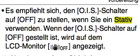

Re: O.I.S. auf dem Stativ ausschalten?
Beitrag von Jenso » Mittwoch 7. Dezember 2011, 19:16
Das „Geistern“ möchte ich relativieren:
es gibt doch niemanden, der sich besser mit den Kameras auskennt, als der Hersteller.
Und dies steht in der Lumix-Anleitung von Panasonic itself:
wozim
Beiträge: 9600
Wohnort: Herten Westerholt
Beitrag von wozim » Mittwoch 7. Dezember 2011, 19:34
Und an einer anderen Stelle schreiben sie unter "Technical Notes", dass sie das Problem schon lange in den Griff bekommen haben.
Mit dem Hinweis auf die Hochpassfilter.
Den gleichen Widerspruch findet man auch bei Nikon.
