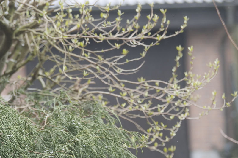

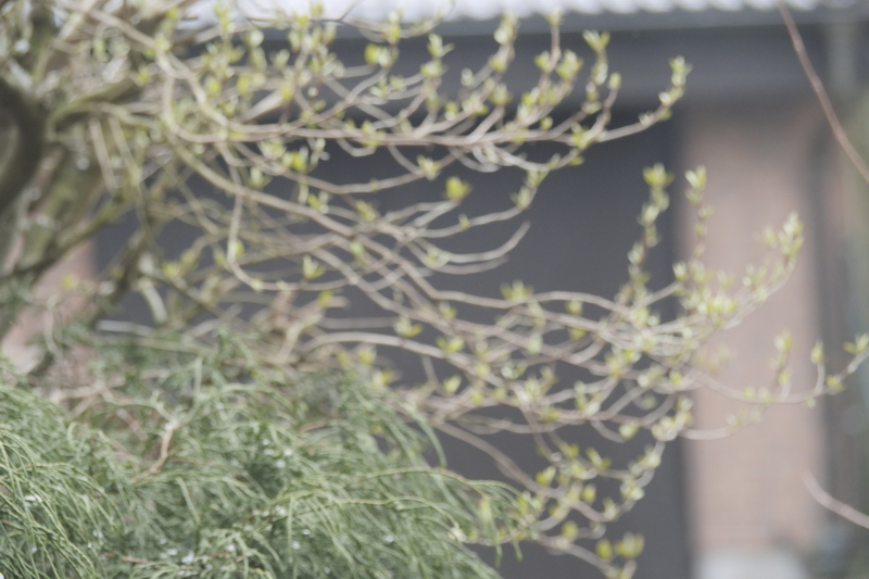

ich habe hier einmal eine Auswahl der einzelnen Aufnahmen mit dem 100-300mm
Die Bildreihenfolge ist leider nicht richtig.
_1000897_Bildgröße ändern.JPG (359.2 KiB) 3280 mal betrachtet
_1000877_Bildgröße ändern.JPG (405.17 KiB) 3280 mal betrachtet
_1000857_Bildgröße ändern.JPG (480.4 KiB) 3280 mal betrachtet

Hallo Berniyh,
ich hatte ja auch nur mit 100mm Brennweite die Aufnahmen gemacht und es gab schon bei 20 Aufnahmen erhebliche Focusverschiebungen.
Ich mache jetzt heute noch einmal mit dem 35-100mm bei offener Blende einen Versuchsaufbau, bei dem man sofort auch geringe Focusabweichungen erkennen kann.
Werde noch einmal hierzu berichten.
