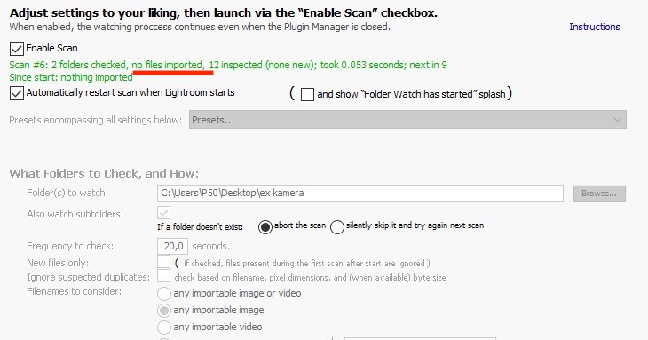

Ich hab das jetzt mal einzurichten probiert, denn der Folder wo die Bilder reinkommen werden, existiert ja und so hätte ich es einrichten können, aber es ist alles ausgegraut. Schau mal mein Screenshot. Ich kann nullkommanichts auswählen.
Ich frag mich auch, was die grüne Meldung drunter zu bedeuten hat, denn der kann ja noch gar nichts gecheckt haben, wenn ich noch keinen Folder angeben konnte.
Ich hatte allerdings vorher eine SD-karte mit Bildern drin, wo auch Lightroom dann automatisch die Bilder öffnet . . . . denke aber nicht, dass das was damit zu tun haben kann, denn es ist ja ein ganz anderes Tool oder? Und selbst wenn, wieso ist dann alles ausgegraut und ich kann das Tool nicht modifizieren?

mach mal den Haken bei "Enable Scan" weg, und dann suchst du dir den Ordner, vergiß nicht das Häkchen für die Unterordner, erst dann setzt du den
Haken bei "Enable Scan".
In der grünen Schrift wird dir angezeigt, wann das nächste Bild geladen wird ... in 7,6,5,4,3,2,1 sec. und wieviel Bilder importiert wurden.

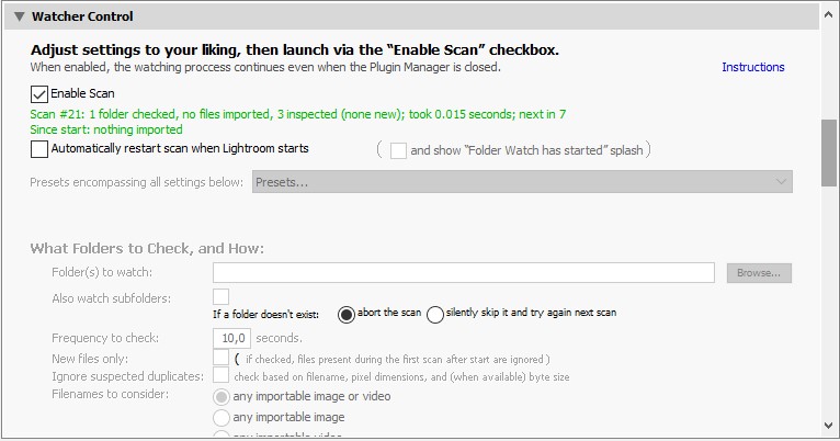

JA danke, hab ich eben auch rausgefunden, dass ZUERST der Ordner angegeben werden muss.
Er hat jetzt geschafft oben links immer so kleine Meldungen und behauptet ja auch (siehe Screenshot) er habe einige Bilder importiert, aber er lädt sie nicht in die Bibliothek. Wohin hat er sie importiert? Ich sehe sie nicht.
Schau die Meldung dass er importiert hat.

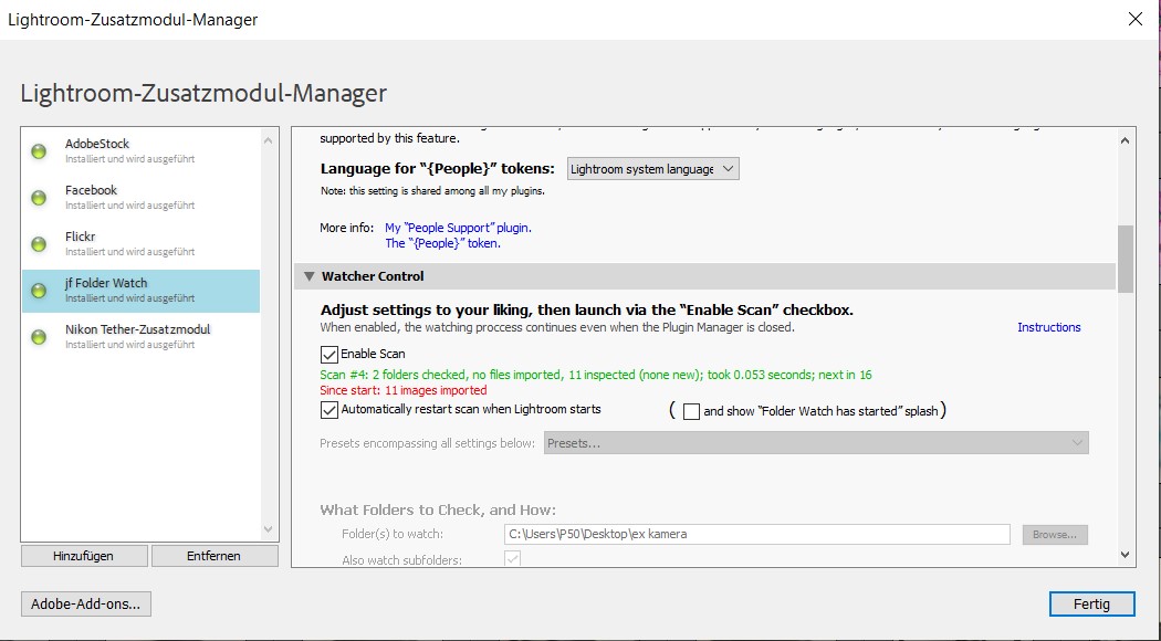

Ich hatte es ja schon so, dass es funktioniert mit diesem automatischen Import, aber da ist das Problem mit dem Datumsordner, dass ich jeden Tag Lightroom diesen Ordner neu benennen müsste. Ansonsten funktioniert das wunderbar mit einem Bild sofort hochladen oder, wenn ich will, dann erst alle Bilder in diesen Ordner, dann lightroom starten und er holt sich alle, als ob ich sie manuell ausgewählt und importiert hätte.

Das Video ist super. Das heb ich mir auf. Du benutzt lightroom wie den Explorer, ich benutz den Explorer und bei mir ist immer alles da, sobald ich auf die Importieren -Registerkarte gehe hab ich die neueste Windows-Explorer-Struktur zur Auswahl und kann mir dann Ordner anklicken. Dann werden dort sofort die Bilder angezeigt und ich kann die auswählen, die importiert werden sollen, damit ich sie weiter bearbeite.
Du sagst im Video, Du verstehst den Sinn nicht, wieso man den direkten Import haben wollen sollte, wenn man die Bilder nicht mit Wifi einzeln überträgt. Ja, genau das ist der Sinn. Ich hab Wifi ich hab meine F82 mit Wifi über meine Fritzbox an den Laptop angeschlossen und alles funktioniert wunderbar ich auf der Kamera den Ordner EX KAMERA auf dem Laptop als Ort, wo die Bilder hin sollen, angegeben und sie gehen da hin.
Von dort werden sie dann nach Lightroom hochgeladen und ich kann sofort sehen, ob meine Einstellungen gut sind oder ich noch was verändern muss.
ich muss normalerweise nicht den EX KAMERA Ordner in Lightroom anklicken, um die Bilder zu sehen, sondern sie erscheinen sofort in der Importleiste und im Fenster, als ob ich sie manuell importiert hätte, um sie weiter zu bearbeiten.
Bei dem Plugin ist das nicht so. Schau ich hab den Ordner EX-Kamera als überwachten Ordner eingegeben.
Oben links ganz klein und schnell wird immer gemeldet, wenn Lightroom verarbeitet, das macht es auch sonst, wenn ich Bilder anklicke und auf IMPORTIEREN gehe, dann lädt es mir die Bilder in diese Leiste unten und ich klicke dann auf ENTWICKELN und kann die dann bearbeiten danach wieder in die Bibliothek und EXPORTIEREN. Die exportiere ich dann alle zusammen in einen Ordner, wo ich sie zum weiteren Arbeiten brauche.
Wenn ich das Plugin aufrufe behauptet es, es habe wieder soundso viele Bilder importiert, die habe ich ja jetzt im BILDER-Ordner - Unterordner die verschiedenen Jahre - gefunden. Also lightrom verteilt meine Bilder, die in den EX-KAMERA-Ordner reinkommen in den Systemordner Bilder und dort in Unterordner, die lightroom selbst macht anhand der Daten, wann die Bilder aufgenommen sind.
Ist zwar toll wenn man einen Schwung von 100 Bildern sortiert haben möchte in verschiedene Jahresordner und Datumsordner, aber in Lightroom erscheinen sie bei mir nicht.
Wo legt man denn fest, WOHIN die Bilder nach der Übertragung in lightroom kopiert werden? Sie wandern direkt - ohne in Lightroom angezeigt zu werden - in den System-Bilderordner - wie gesagt -in dort offenbar von lightroom angelegte Jahres- und Datumsordner.

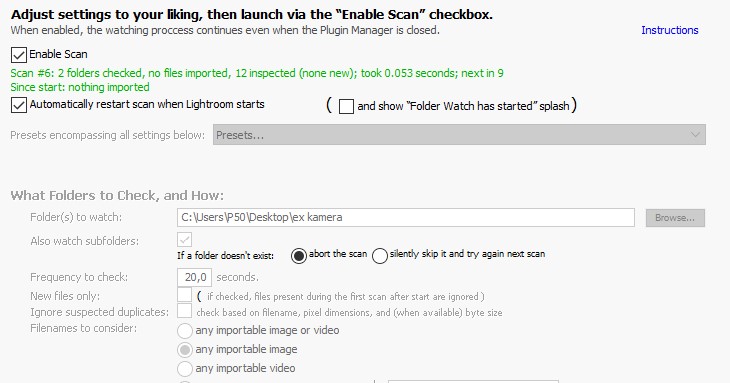

Stimmen der Ordner den du im Plugin angegeben hast und der Ordner wo deine Kamera die Bilder überträgt überein?
Oder hast du versehentlich noch in der Kamera den "Bilder Ordner" als Ziel eingestellt.
Es wird nämlich angezeigt das keine Bilder importiert wurden.
Entweder du änderst dann den Zielort in der Kamera, oder vermutlich leichter, gibst im Plugin den Zielort der Kamera an.
Re: Bei Bildübertragung Anlage von Datumsordnern verhindern
In der Kamera ist bisher nichts eingestellt, weil ich sie noch nicht habe. Aber es war der Ordner EX Kamera eingestellt und alle Bilder sind dort gelandet.
Der Ordner EX Kamera ist - wie Du siehst - richtig angegeben. Ich hab ihn ja über die Browse-Funktion in diesem Plugin ausgewählt. Er liegt auf dem Desktop und heisst EX KAMERA.
Dann müsste doch das Plugin dort nach Bildern suchen oder nicht? Und wenn ich jetzt vor Start von Lightroom zum Testen ein paar Bilder in diesen Ordner kopiert habe, hätte Lightroom sie doch dort finden müssen, denn es ist ja egal, ob die Bilder von einer Kamera kommen oder manuell rein kopiert.
Tatsache ist, der Ordner EX KAMERA sollte durchsucht werden oder bin ich da falsch? Ich kann manuell Lightroom starten, auf importieren gehen und dort den Ordner auswählen, dann werden mir die Bilder angezeigt und ich könnte sie importieren und weiterbearbeiten. Der Ordner ist also definitiv da und auch gefüllt. Nur kümmert sich das Plugin scheinbar nicht drum.
