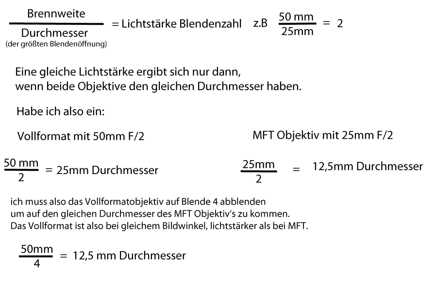

Jetzt muss ich doch nochmal nachhaken, vor allem bei David, da Du ja offensichtlich die Möglichkeit hast die beiden Sensorgrößen zu vergleichen.
Das Rauschen im Bezug auf die ISO ist eine Sache, aber wie verhält es sich mit der Lichtmenge/Belichtung. Sprich: wenn ich die gleiche ISO und Blende einstelle, wie sieht dann die Belichtungszeit aus?
Du hast bei Deinen Beispielen, David, Werte von f/4 - 1/125sec - ISO 800 beim 35mm Format und f/2 - 1/125sec - ISO 200 bei MFT. Daraus schließe ich, dass bei gleicher Blende und ISO auch die Belichtungszeit identisch sein müsste, oder?
Das finde ich in der Praxis wichtig zu wissen, weil man dann für MFT zwar bei der Schärfentiefe den Cropfaktor berücksichtigen muss, aber nicht unbedingt für die Belichtungszeit (je nach Rauschverhalten der Kamera)!

Beitrag von Lenno » Sonntag 22. April 2018, 18:38
Wenn du ein 50mm F/2 Vollformat Objektiv hast, und ein 50mm F/2 MFT Objektiv hast, dann wäre die Lichtstärke bei beiden gleich.
Nur wenn man Objektive mit gleichem Bildwinkel vergleicht, aber unterschiedlicher Brennweite, bei gleicher Anfangsblendenöffnung,
ist das Vollformatformat Objektiv (betrieben an Vollformat) lichtstärker weil es einen größeren Blendendurchmesser bei gleicher Blende 2 hat.
Stell dir vor du könntest Wasser durch die Objektive kippen, dann würde das Wasser beim größeren Durchmesser schneller durchlaufen,
und auch schneller eine Gefäß füllen. Wasser und Gefäß kannst du als Synonym für Licht und Sensor nehmen.
Etwas anderes ist es wenn du ein Vollformatobjektiv an MFT betreibst, dann bleibt alles gleich. Nur der Bildwinkel ändert sich.
Also z.B. du nimmst ein 50mm F/2 Vollformatobjektiv und machst es an deine MFT Kamera, dann behält das Vollformatobjektiv
die Lichtstärke F/2. Es wird an MFT deshalb nicht zum F/1 Objektiv. Es ändert sich aber der Bildwinkel, gleich einem 100mm Vollformat Objektiv.

Also, es beginnt schon in der Einleitung:
Lenno scshrieb »ein 50mm F/2 Vollformat Objektiv hast, und ein 50mm F/2 MFT Objektiv« und man könnte ergänzen, daß ein Mittelformat 50mm F/2 auch genau so lichtstarkt wäre, etcetera ad libitum…
Ansonsten stimmt der Satz.
Der zweite Satz ist -gelinde gesagt - unglücklich formuliert und daher nicht zielführend. Die LIchtstärke hat er zuvor selbst korrekt dargestellt als eine Verhältniszahl. Und eben nicht als ein Maß, welches sich vom absoluten Durchmesser der Blende ableitet!
(alle Objektive für alle Formate sind gleich lichtstark, wenn ihr Aperture-/F-Wert gleich ist)
Wasser und Wein beiseitelassend muß man sagen, daß die Behälter und die Flüssigkeit keine Synonyme, sondern (bestenfalls) Analogien sind.
. der Rest ist Schweigen, weil die Rechnungen sich im Kreise drehen und deren Konsequenzen schlicht nicht richtig dargestellt werden. Sorry.

Re: Cropfaktor - Brennweite, Blende, ISO
Beitrag von Lenno » Sonntag 22. April 2018, 20:07
Es wäre für alle einfacher, wenn derjenige der besser formulieren kann,
das dann einfach auch besser formuliert wiedergibt.
Es ist nicht zielführend wenn ihr immer nur die Fehler der anderen aufbauscht.
Ich gebe es zu, ich bin nun mal was das gut reden anbelangt, nicht gut.
Ich kann es halt nur so wiedergeben wie ich es für mich kapiert habe.
Kurz und knapp, größerer Durchmesser = mehr Licht.
MFT Objektiv mit gleichem Bildwinkel, kleinerer Durchmesser = weniger Licht.
Jenso
Beitrag von Jenso » Sonntag 22. April 2018, 20:19
Sorry, Lenno - ich wollte DIr oben ja eigentlich die Möglichkeit geben, Deinen Ausrutscher zu korrigieren - habe dann aber doch etwas mehr kritisiert. Grundsätzlich wird hier viel zu viel und zu durcheinander geredet, geantwortet – und leider auch nicht klar genug gefragt.
Was diesem offenbar schwierigen Thema nicht gut tut.
Leider muss ich nun sogar Dein »kurz&knapp« bemängeln:
»größerer Durchmesser = mehr Licht« funktioniert nur, wenn man auch bei »gleicher Brennweite« hinzugibt (es sei denn, man wollte nur einen Gemeinplatz formulieren).
»MFT Objektiv mit gleichem Bildwinkel, kleinerer Durchmesser = weniger Licht.« wiederum träfe auch zu, wenn man in dem Satz das »MFT-Objektiv« striche.

Klar, Brennweite/Durchmesser ergibt die Lichtstärke. Aber dann muss man doch mal wieder den Crop Faktor bemühen, denn bei dem mFT Sensor muss man ja nur den halben Durchmesser bzw Diagonale belichten. Daher sind die im Beispiel genannten Objektive bei f2 gleich lichtstark.

David, die Annahme, dass die Lichtstärke gleich ist, wenn beide Objektive den gleichen Durchmesser bei gleicher Brennweite haben, ist natürlich richtig. Dann kommt der Cropfaktor bei Dir ins Spiel, um den Bildwinkel zu halten. Du veränderst damit die Brennweite und die Geometrie. Und dadurch gerät Deine Überlegung durcheinander.
Das MFT-Objektiv hat bei gleichem Bildwinkel und gleicher Lichtstärke den kleineren Vorderlinsen-Durchmesser . Würde der Durchmesser beibehalten, steigt die Lichtstärke gegenüber dem doppelt so langen KB-Objektiv.
Die optischen Gesetze sind eindeutig und -zumindest für Lichtstärke/Brennweite- simpel. Nimm sie so, wie sie sind. Wenn Du sie interpretierst, wird ein (nicht wohlwollend formuliertes) Fragezeichen nicht ausbleiben.
