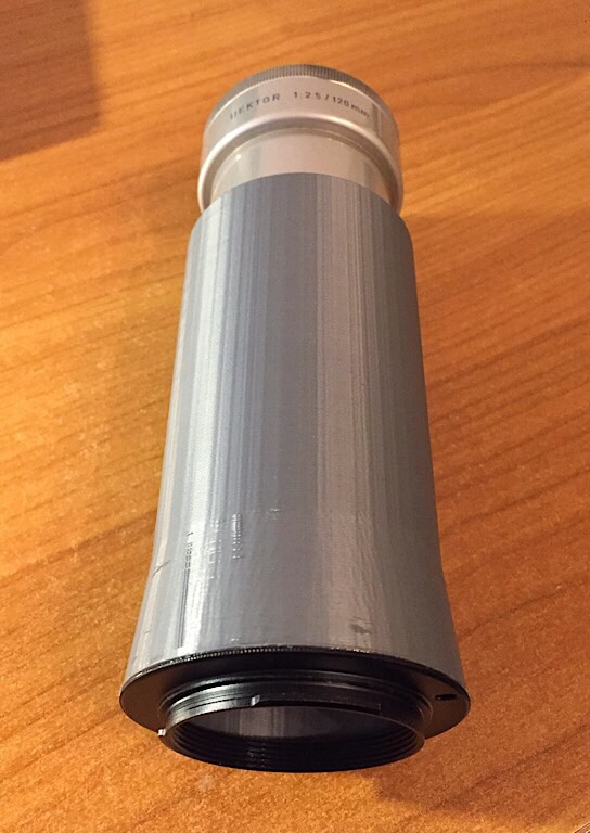

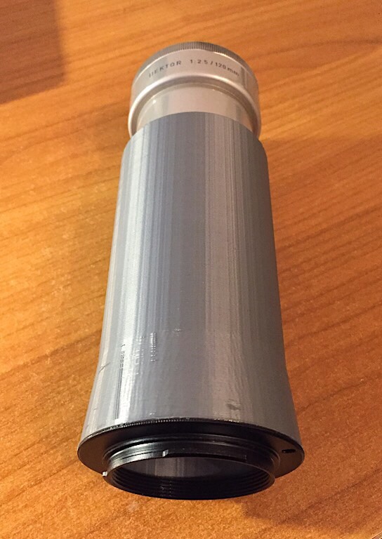

das geht bestimmt auch an MFT. So sieht das aus wenn man den Tubus mit dem 3D Drucker erstellt. Kann man aber auch günstiger mit Plastikrohren aus dem Baumarkt machen. Innen ist derTubus mit Filz ausgekleidet. Dann kann man geschmeidig fokussieren.
Wichtig ist, daß das Auflagemaß beachtet wird!
Hinten einen MFT Adapter rangeklebt und los gehts.
Dieses Hector habe ich nur leihweise.

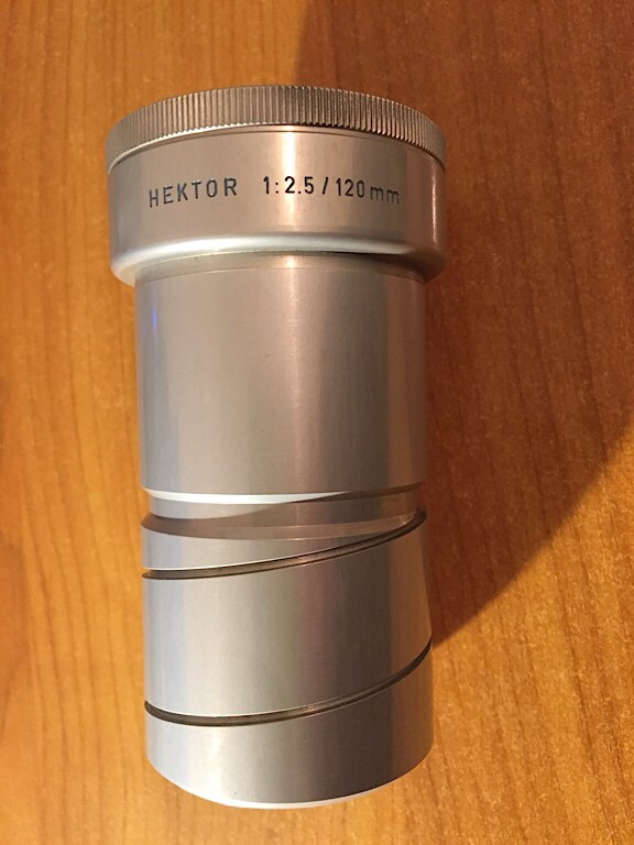

Hier nochmal das 120mm Hektor an der Sony A7II.
Im Hintergrund fließt der Heisebach.

Ich habe hier auch noch so ein Leitz HEKTOR f2.5 120mm liegen...
Kann ich das Ding auch an eine mFT adaptieren?
Kein Tape, miß bitte mal nach, das sollte m.E. M39er Anschluß sein, dafür gibt es für 12-15 Euro sicher irgendwo einen einfachen mechan. Adapter (M39 zu MFT). Aufschrauben und fertig.

das Hektor hier ist ein Diaprojektor-Objektiv. Das hat kein Gewinde.

Neben dem Tubus wäre allerdings auch die Streulichtblende ein lohnenswertes 3D-Bastelobjekt... Die oft unvergüteten (und nicht zum Fotografieren gedachten) Dinger sind halt oft massiv streulichtanfällig.

Ups, da hatte ich zu schnell von meinem Exemplar auf etwas anderes geschlossen !
Hm, Außendurchmesser, danach einen Adapter zulegen, eine Art Hülse als Tubus verkleben und via Baumarkt ein selbstklebendes Dichtband im Innenradius einbringen daß Du das Dingens lichtdicht bewegen kannst...
Da gabe es drüben im Altglascontainer mal ne genaue Bezeichnung für, muß ich erfragen.
PS: Ist der untere Teil konisch ?

Eine gute Idee! Obwohl ich auch gerne mit dem Streulicht spiele. Manchmal mag ich das ganz gerne.

Ja. Ist ja für Sony E-Mount. Könnte bei MFT weniger konisch ausfallen.
Innendrin ist, in dem hier gezeigten Examplar, schwarzer Filz eingeklebt. Ist somit Lichtdicht und lässt gut zum fokussieren verschieben.
Beim Nach-unten-richten der Kamera, sollte man darauf achten, daß das Objektiv nicht aus dem Tubus rutscht. Es ist zwar so fest, daß es eigentlich nicht von alleine rausrutscht, aber Vorsicht ist die Mutter der Porzellankiste. ;)
