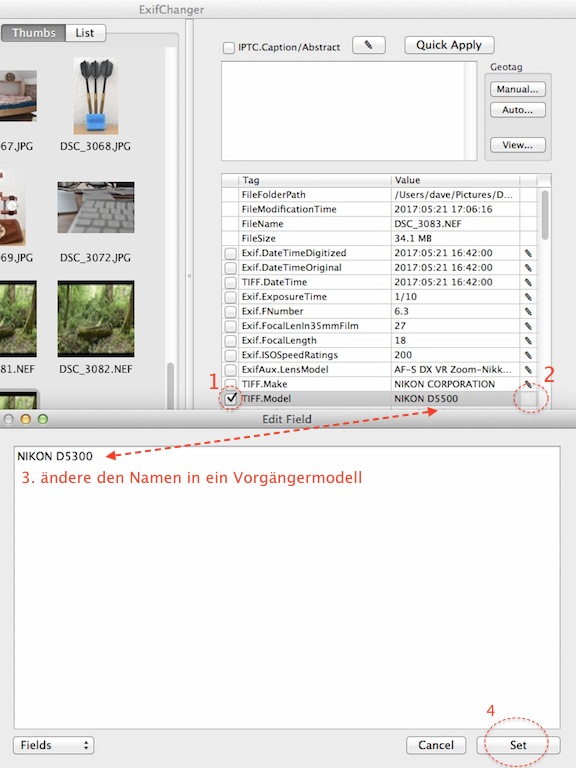

Christian, es gibt aber trotzdem die Möglichkeit die Raws der G81 zu öffnen,
indem du dir ein Programm besorgst, das es dir ermöglicht die Exifdaten in den Bildern
zu ändern, und zwar z.B. die Exifdaten die dein Kameramodell beschreiben.
Ich mache das z.B. regelmäßig mit meiner Kamera, ich schreibe einfach die Daten des Vorgängermodells rein,
und schon kann ich die Raws in meinem älteren CameraRaw Modul öffnen.
Versuch einfach die Vorgängermodelle, bis eins passt. In den Exifdaten stehen dann nicht mehr G81 sondern z.B. G6 oder so.
(am Mac verwende ich dazu das Programm ExifChanger, für Windows weiß ich gerade keins, gibt es aber sicherlich auch. )
Das die neuen Raw-Konverter die Daten einer neuen Kamera nicht mehr lesen können, liegt nur daran, dass das Modell dort (noch) nicht aufgelistet ist.
Wenn der Raw-Konverter aber einen Namen findet das er kennt, kann er das Raw wieder öffnen. (Vielleicht stimmen dann die Standardeinstellungen nicht 100%ig
wie wenn du sie im Original öffnen könntest, aber hey es ist ein Raw und kann so angepasst werden das es dir gefällt)
Abzuwägen gilt nur, ist das Programm für das Umschreiben genauso teuer wie ein Update von PSE, dann lohnt sich das wohl nicht. Meins hat 9,99 Dollar via Paypal gekostet,
also um ein vielfaches günstiger als das ständige geupdate bei Adobe.
Bildschirmfoto 2017-05-26 um 09.37.04.jpg (102.27 KiB) 12676 mal betrachtet
Christian-G6
Re: Übersicht Raw-Konverter
Beitrag von Christian-G6 » Freitag 26. Mai 2017, 13:32
Lenno hat geschrieben:Christian, es gibt aber trotzdem die Möglichkeit die Raws der G81 zu öffnen,
Der Tipp ist genial. Danke dir.
Christian
