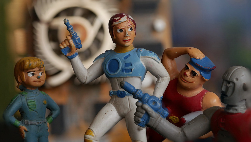

Nicht so chefig wie eure. Ich hab sie vorhin mal wieder entdeckt im Bilderordner (sind 2, 3 Monate alt). Und weil heute/gerade zufällig diese Thread mal wieder "oben" ist, hier zwei von mir. Eins davon eher als "Lehrbild, worauf man achten UND DANN VERMEIDEN sollte" :!: ;)
Gestackt mit PS/Photomerge.
Beim (KULT!!!!! 8-) :mrgreen: ) Captain Future-Stack hab ich die "flauen Ränder" extra mal dran gelassen.
Typischer Schnitzer 1: doof, wenn man bei der Framekomposition nicht daran denkt, an den Rändern ein wenig Platz fürs spätere, zwingende Cropping zu lassen :idea:
Typischer Schnitzer 2: der Aufbau der Captain-Future-Crew deckte von der vordersten bis zur hintersten Figur einen Tiefenbereich von etwa 20, 25cm ab.
Aus dieser Perspektive gemacht stauchts die (sich doch sehr überlappenden) Figuren brutal zusammen und das Resultat sieht NOCH ungünstiger aus, wie`s die rein perspektivische Inszenzierung des Motivs bereits ist :idea:
Technisch wirds dazu noch diffiziler fürs Stacking-Tool. Wobei ich die Problemzonen fürs Tool zwar locker entdecke, das Gesamtergebnis, dafür, daß es "nur" mit Photomerge gemacht wurde, NICHT von nem Stacking-Experten gemacht wurde, OHNE differenziert-spezielle Fokuspunkte-Abstands-Voreinstellung gemacht wurde, aber ganz passabel.
