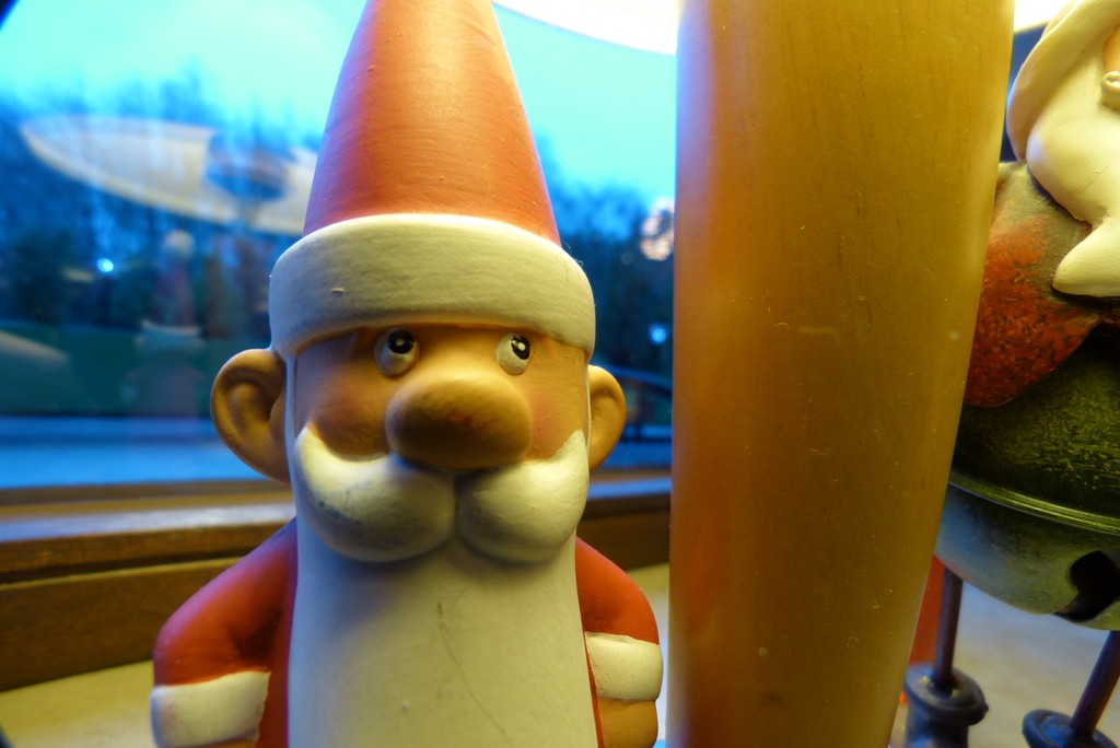

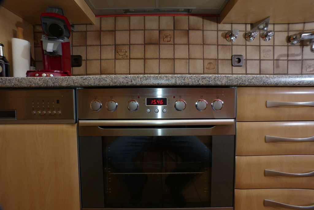

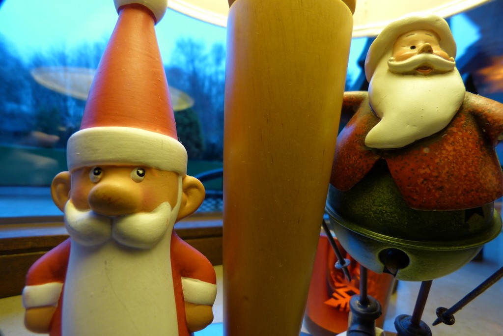

Re: Weitwinkel Konverter
Hast Du Aufnahmen damit? Das würde mich interessieren.hbendig hat geschrieben:c) Sony 0.7x VCL-MHG07, Metallgehäuse: komplett vignettierungsfrei
- wozim
- Beiträge: 9314
- Wohnort: Herten Westerholt
Danke.
Passt schon.
Gut zu wissen. Hatte bisher nichts gefunden, was wirklich "sauber" gearbeitet hat.
Passt schon.
