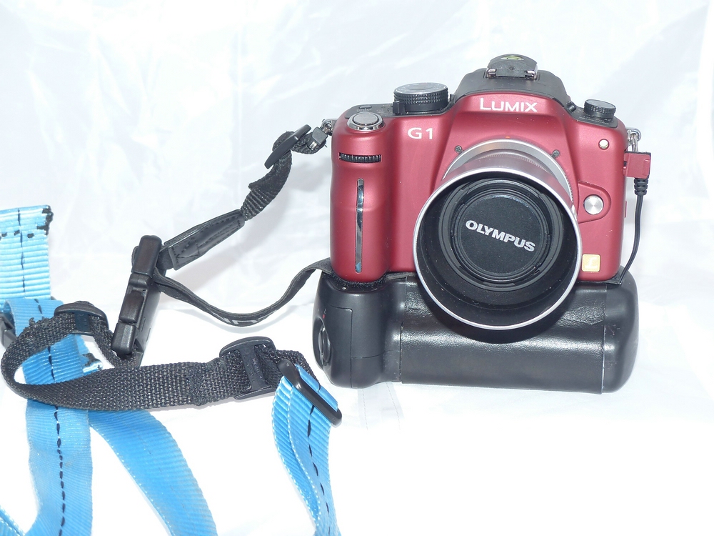

Wenn ich mich da mal anhängen darf mit meinem Eigenbau.
Sollte mein Beitrag hier nicht passen/gewünscht sein, dann kann ihn ein MOD ja wieder löschen.
Material:
1 Handschlaufe, gefertigt aus dem Umhängegurt, der bei der Kamera dabei ist
ca. 1,4m Gurt, der Blaue, (ein Stück aus einem Spanngurt)
ca. 20cm Gurt, der Schwarze, (ein Stück aus einem alten Schultergurt einer Tasche)
2 Gurtschnallen
Kosten, wenn man alles kaufen müßte, nicht mal 5 Euro.
Ich hoffe man erkennt auf dem folgenden Bild wie das Ganze zusammen gesetzt ist.
Die Kamera läßt sich mit einem Griff ein- und ausclipsen.
Das Stativgewinde bleibt dabei immer frei.
Gruß Jürgen
Gruß Jürgen

Was'n das für eine Frage? Das ist ein Forum und kei privater Dialog.
jessig1 hat geschrieben: Kosten, wenn man alles kaufen müßte, nicht mal 5 Euro.
Dein Preis ist natürlich nahezu unschlagbar.
Ich denke jedoch, dass dies zu Lasten des Komfort geht, bei deiner
Lösung fehlt mir ein Schulterpolster.
Ich hatte ettliche Varianten ausprobiert, aber irgendwas hat immer
nicht gepasst. Einmal war's der Tragekomfort, einmal das Handling
während einer Fototour, dann Dies oder Jenes. Schließlich kaufte
ich mir von drei Herstellern Muster und entschied mich für Eins.
Auf den Entscheidungsgrund komme ich später noch.
jessig1 hat geschrieben:Ich hoffe man erkennt auf dem folgenden Bild wie das Ganze zusammen gesetzt ist.
Ich denke, das Wesentliche ist erkennbar.
jessig1 hat geschrieben:Die Kamera läßt sich mit einem Griff ein- und ausclipsen.
und damit hast Du meine Entscheidungsargumente angesprochen:
Ich wollte etwas, das flexibel genug für einfaches Handling ist,
zuglei wollte ich aber auch keine Abstriche in Punkto Sicherheit
haben. Durch das Stahkseil ist schnell mal duchschneiden nahezu
nicht möglich, die gewählte Verbindundung Gurt - Kamera hält
fast bombensicher, solange an der Kamera nichts ausbricht.
Argument 1: Sicherheit
Wegen dem "Wie und Wo" befestigen, mich hat's immer gestört,
dass mir der Gurt entweder auf der Nase oder auf den Händen
hing. Am Stativgewinde ist eine ARCA-Platte mit Gurtbügel. Mit
der ARCA-Platte bin ich flexubel genug, um schnell von Gurt auf
Stativ wechseln kann, der Gurtbügel gibt mir die Freiheit, eine
Handschlaufe anzubringen, wenn der Schultergurt unangebracht ist.
Argument 2: Flexibilität & Konektivität.
Grüße derweil

jessig1
Beiträge: 5360
Wohnort: Rheinstetten
Re: Sniper-Gurte - mein Vergleich an der GH3
Beitrag von jessig1 » Montag 11. Februar 2013, 00:16
das Argument Sicherheit ist natürlich schwerwiegend. Werde mal bei Gelegenheit im www suchen, ob es Gurte mit dem eingearbeiteten Sicherheitsdraht nicht auch als Meterware gibt.
Ein Schulterpolster wäre kein Problem. Da hätte ich noch einige rum liegen, habe es bisher aber nicht vermißt.
Die Festigkeit ist auch kein Problem. Diese Plastikklipse sind absolut sicher. Die verwendete Größe hält problemlos 20 kg.
Da das kurze, schwarze Teil außen an der Griffschlaufe sitzt hängt der Gurt immer rechts neben der Hand und verirrt sich weder vors Gesicht noch sonst wohin, wo er stört.
Gruß Jürgen
Gruß Jürgen

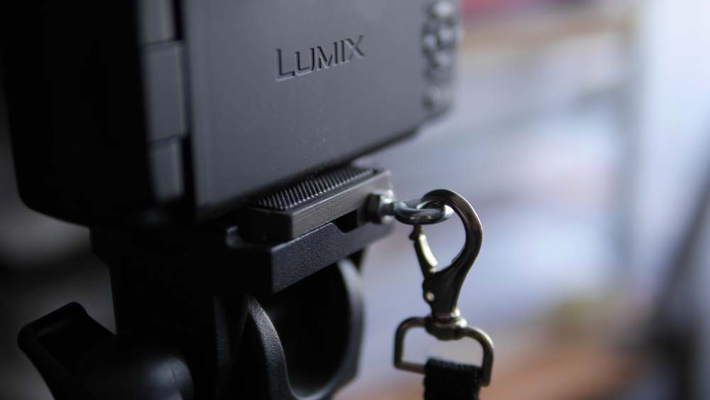

Hallo Seefew,
angeregt durch deine Beschreibung des Snipergurtes habe ich eine Manfrotto Schnellwechselplatte PL200 wie sie an meinen Stativköpfen ist Bearbeitet.
Sie ist ja immer an der Kamera um sie schnell auf das Stativ zu Klemmen.
Ich habe ein 4mm Gewinde gebohrt und eine Oese mit Kontermutter eingeschraubt in die dann der Tragegurt geklipst wird.
So kann die Kamera sowohl getragen als auch sofort aufs Stativ geklemmt werden.
So könnte man sicher die meißten Schnellwechselplatten modifizieren.

Beitrag von seefew » Montag 11. Februar 2013, 16:01
KPH hat geschrieben:Hallo Seefew,
Sieht interessant aus, und, schön dass ich jemand zu Gedanken anregen kann.
Die Schrauböse wird das Gewicht der Kamera locker aushalten.
Ich würd mir aber Gedanken machen, ob das Alu der Platte auch
die Scherkräfte aushält, wenn die Kamera länger daran baumelt.
Könnte mir vorstellen, dass die Schraube auf Dauer das Loch ausleiert.
Ich denk mal, das die Platte aus Druckguss-Aluminium ist, besser
wäre m. E. das stabilere Duraluminium.
