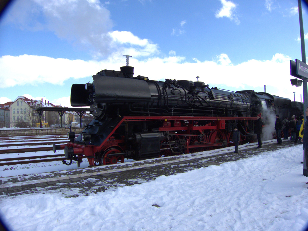

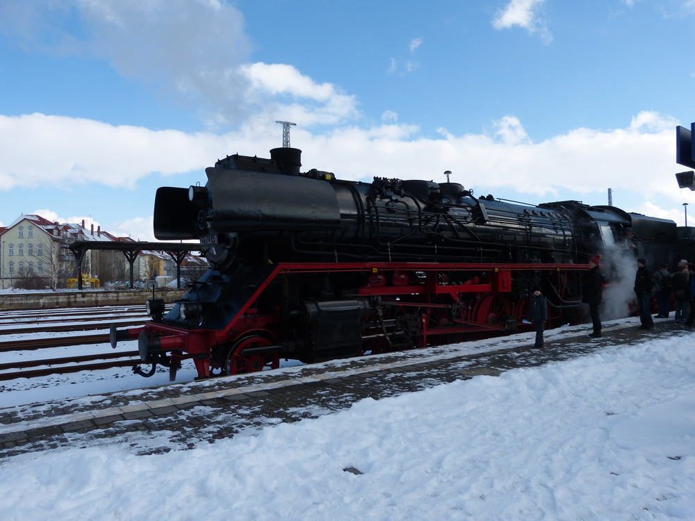

hallo! habe bei den Ausflug zum historischen Betriebsbahnhof Fotos in jpg und in raw2 Format gemacht. Bei vielen raw foto ist eine Vignettierung zusehen.
hier das jpg foto
hier das raw foto
wo durch kommt das :?:
Das raw-foto ist etwas größer als das jpg-foto so ca 16pixel in breite und höhe

Gummiblende und Weitwinkel?
Das JPG ist kleiner, siehe links die Häuser und rechts das Stationsschild Arnstadt.
Deshalb sind die schwarzen Ecken im JPG nicht zu sehen.

Hallo! keine Gummiblende, auch keine orginal Gegenlichtblende auf der Kamera.
Ja, das jpg kommt mit 4000x3000 und das raw hat 4016x3016 pixel :?: :?

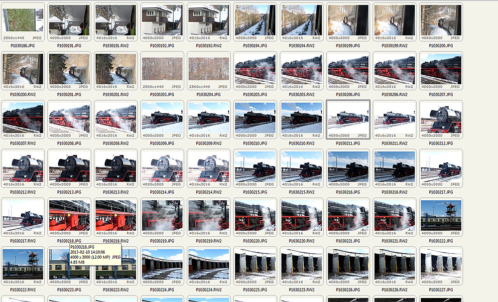

Hallo hier noch mal ein Bildschirmfoto wo man die Größe der Datein erkennen kann "FastStone Image Viewer". Nur hier sind in der Vorschau keine Vignettierung zusehen. Die kommt erst wenn ich das Raw Foto mit Corel PaintShop Pro X5 öffne.
mfg thomas
es sind alles fotos die im weitwinkel gemacht wurden (4mm)

Hast Du mal ein anderes Programm probiert?
Der FastStone Image Viewer zeigt die Bilder ja anscheinend sauber an.
Silkypix 3.1 SE liegt der Kamera ja bei.

Beim jpg und bei den meisten RAW-Entwicklern wird sofort korrigiert und ein Teil abgeschnitten.
Aftershot Pro beispielsweise nutzt das komplette RAW-Bild, wie es auch inFaststone angezeigt wird.
Ist bei der G3 und G5 genau so.

Mit ggf. größeren RAWs kann das nichts zu tun haben, die Ecken sind jeweils 50 bis 100 Pixel breit.
Dietz, verstehe ich Dich recht, dass beim Entwickeln solche Ecken automatisch rausgeschnitten werden? Das kann ich mir nicht vorstellen und ist auch nicht wünschenswert.
