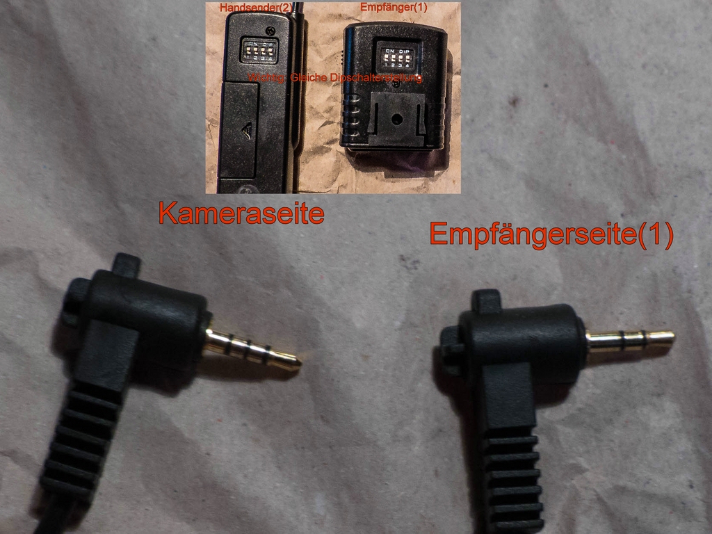

AndiG
Beiträge: 1570
Re: Probleme mit Fernauslöser bei fz200
Beitrag von AndiG » Samstag 16. Februar 2013, 19:25
Das ist sehr seltsam, ich hab ja den jjc und da braucht man nix anderes beachten, also keine änderung an den Kameraeinstellungen.
Wenn du mal die Fernbedienung(Funkauslöser) weg lässt, kannst ja beim empfänger noch per hand auslösen. Macht er das denn?
Ansonsten würd ich die Batterie im Handsender mal wechseln,kann immer mal sein das die leer sind.
Stell mal alle Dipschalter in Ausgansposition, nach oben bei beiden Geräten natürlich.
Hast du überhaupt den gleichen wie ich? sieht der so AUS wie auf dem Bild?
Gruß Andi

Morten
Beiträge: 10
Registriert: Samstag 16. Februar 2013, 12:00
Beitrag von Morten » Samstag 16. Februar 2013, 20:23
Ja, der sieht exakt so aus.
Die Grundeinstellung ist ist eingestellt -war sie aber auch schon vorher.
Was funktioniert, ist das Auslösen direkt über den Empfänger. Wenn ich mich recht entsinne ging das vorher auch nicht. Es sind also Vorschritte zu verzeichnen.
Das Auslösen über den Sender geht aber immer noch nicht.
Wie gesagt, die Codes sind die Selben. Ich habe zwei mitgelieferte Batterien getestet -beide gehen meiner Meinung nach. Es leuchtet zumindest die Leuchte am Sender. (Erst Grün dann Rot).
Die Lampen am Empfänger leuchten aber gar nicht. Egal wo ich drücke.
