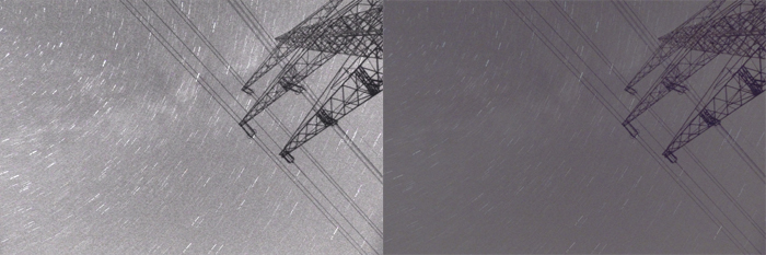

denke du meinst sowas:
Das Bild habe ich mit Fitswork gemacht.
Ist ein kleines aber ziemlich gutes Proggi um sowas zu machen. Ist extra für Deep-Space-Aufnahmen entwickelt.
Eigentlich ist es um eine Bilderserie mit hoher ISO-Zahl (Also sehr verrauscht) übereinander zu legen um das Rauschen zu verringern bzw. mehr Sterne abbilden zu können. Wenn man die Bilder aber ohne Rotation übereinander legt bekommt man diese Stern-Bahnen.
Ist leider ziemlich kompliziert, sodass du dich selber mal damit beschäftigen müsstest. Macht dann aber riesig Spass!!!!
Bin selber noch neuling was das angeht, hab aber schon außerhalb des Forums tolle Ergebnisse gesehen!!!!
Also bis dann,
Sebastian
P.s: hab das Bild in S/W konvertiert, geht natürlich auch farbig ;-)

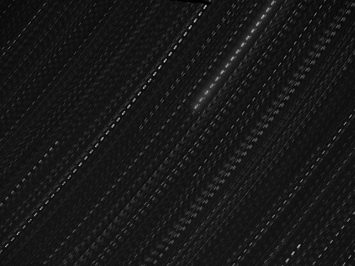

Hab das mal ausprobiert, was der Dieter meint (Danke für den Tipp, hatte ich bisher noch garnicht drüber nachgedacht!!!)
Wenn du die Stern-Bahnen darstellen möchtest ist das ne gute Alternative mit den Ebenen in PS zu machen, da du jede einzelne Ebene in ihrer Eigenschaft verändern kannst und somit sehr viel Einfluss auf`s Endergebnis nehmen kannst!!!
Hab hier einfach mal auf die schnelle (Mit 7 Bildern / im "Original" waren es 28!!!) rumprobiert!!!:
einziger Nachteil in PS ist, dass man die Bilder nicht übereinander legen kann, sodass die einzelnen Sterne deutlicher werden bzw. Rauschen rausgefiltert wird.
(Wüsste zumindest nicht, wie das in PS gehen soll!?!?!?! Vielleicht kann mich da jemand eines besseren belehren!?!?!?)

BITTE NICHT LACHEN !
Sind meine ersten Gehversuche mit LR/Enfuse.
OK, vllt nicht ganz zuordenbar, aber ich lerne.
Nachdem ich die Bilder in SW konvertiert hatte,
gings dann auch, anfangs war durch das Rauschen
von den Sternen nur mehr was zu erahnen.
Ich glaub fast, dass ich das Enfuse-Plugin kaufen
werde, besonders nachdem ich die Resultate
von Gerd gesehen hab.
Danke nochmal

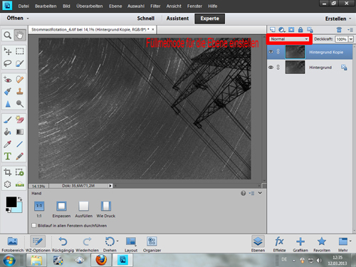

Hab auch nur PSE 11, da gibts auch die Fülloptionen der einzelnen Ebenen (Siehe Screenshots)
Zu deinem ersten Versuch:
wenn du die Belichtunszeiten zu lange wählst, werden die Abstände zwischen den einzelnen Sternen zu groß. Bei Stern-Bahnen lieber kürzer belichten.
