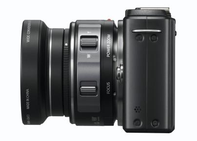

Der Weitwinkel-Konverter Panasonic DMW-GWC1 ist kompatibel mit folgenden Micro FourThirds-Objektiven:
H-PS14042 Lumix G X Vario PZ 14-42 mm/F3,5-5,6 Asph. Power OIS
H-H014 Lumix G 14mm/F2,5 Asph.
DMW-GWC1GU-Additional_WebImage__HiRes-Image--[2]((Europe))-1WebA1001001A11L21B20039C21467.jpg
DMW-GWC1GU-Additional_WebImage__HiRes-Image--[2]((Europe))-1WebA1001001A11L21B20039C21467.jpg (47.52 KiB) 1669 mal betrachtet
Das von Olympus kenne ich leider nicht.
