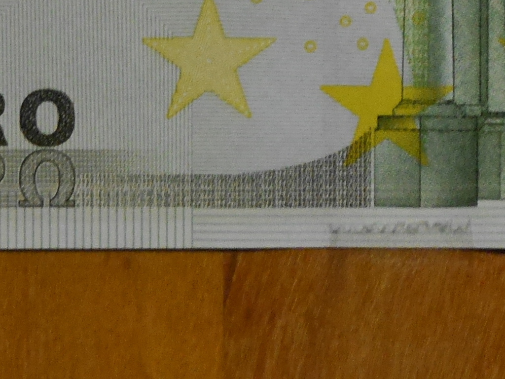

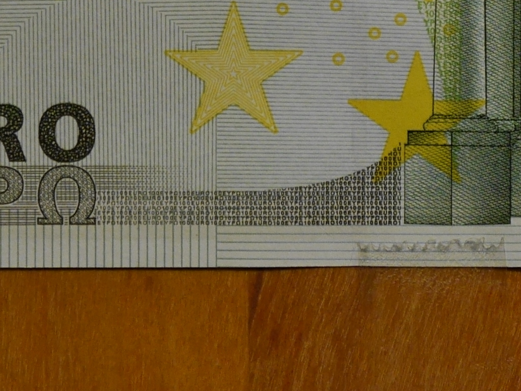

von Anfang an hat mich der Schärfeeindruck bei der G6 nicht zu Begeisterungsstürmen veranlasst. Ich hatte hier im Forum schon an einigen Stellen (aber leider erst nach dem Kauf) gelesen, dass der mechanische Verschluss nicht unproblematisch ist, was Verwackelungen angeht. Da ich allerdings häufig bewegte Motive fotografiere, komme ich um den MV nicht herum, wenn ich nicht mehr oder wenige lustige Verzerrungen in Kauf nehmen will.
Also habe ich mal eine Testreihe gemacht, deren Ergebnisse ich euch zeigen wollte. Meine Frage dazu wäre: Kann man wirklich nicht mehr erwarten, oder ist mein Exemplar der G6 ein Ausreißer nach unten?
Zum Testen habe ich einen Geldschein an einen Schrank geklebt, die G6 auf ein Stativ gestellt und bei Kunstlicht mit Selbstauslöser verschiedene Einstellungen durchgetestet.
ISO 400, 1/40 Sekunden, elektronischer Verschluss:
ISO 400, 1/40 Sekunden, aber mit mechanischem Verschluss:
Bei 1/125 Sek. und ISO 1600 ist der Unterschied noch eklatanter. Hier der elektronischer Verschluss:
Und nun das üble Ergebnis mit dem mechanischem Verschluss... ich habe diesen Test mehrfach wiederholt, um sicherzugehen, dass dies kein Ausreißer war, war es aber nicht.
Auch im Gesamteindruck wirken die EV-Bilder deutlich klarer gezeichnet, leiden allerdings unter dem Jalusieeffekt der künstlichen Beleuchtung.
Kann ich irgendwas tun, um die MV-Bilder zu verbessern, oder muss ich mich damit abfinden (oder die G6 verkaufen)?

- ISO 400, 1/40 Sekunden, mechanischer Verschluss
- Mech Std 40.JPG (346.49 KiB) 8446 mal betrachtet
- ISO 400, 1/40 Sekunden, elektronischer Verschluss
- EV Std 40.JPG (411.24 KiB) 8447 mal betrachtet

Hier die Bilder mit 1/125.
- ISO 1600, 1/125 Sekunden, elektronischer Verschluss
- EV NR-2 S2 125.JPG (430.04 KiB) 8445 mal betrachtet
- ISO 1600, 1/125 Sekunden, mechanischer Verschluss. Ich habe diesen Test mehrfach wiederholt, um sicherzugehen, dass dies kein Ausreißer war, war es aber nicht.
- Mech NR-2 S2 125.JPG (364.75 KiB) 8446 mal betrachtet

Das finde ich ja beeindruckend oder beunruhigend.
Die Bilder mit mechanischem Verschluss sehen aus wie zu viel ISO
und nicht unscharf (falsch fokussiert) oder unscharf (verwackelt).
Grüße Kolja
Grüße Kolja

Re: G6 + Mechanischer Verschluss + 14-140 = Verwackelung?
Hallo Du Ärmster,
wir hatten hier schon etliche Threads zu disem Thema. Manche Kollegen haben keine Probleme, viele haben geringere Probleme als Du und einige haben noch schlimmere Probleme. Manche Objektive und Verschlusszeiten scheinen stärker betroffen zu sein als andere.
Warum das so ist, warum also manche Kombinationen und Verschlusszeiten stärker betroffen sind als andere, ist nicht genau bekannt. Offensichtlich spielt neben den grundsätzlichen Problemen aus der Kombination heraus auch eine gewisse Streuung in der Fertigung eine große Rolle. Es fragt sich nur, ob sich die Streuungsprobleme auf die Kamera- oder Objejktivfertigung beziehen. - Niemand weiß das genau. Da lässt sich nur spekulieren.
Ich kann Dir nur raten, die Kamera zusammen mit den Beweisfotos einzuschicken. Ich habe aber nur geringe Hoffnung.
Was mich betrifft, werde ich mir erst wieder eine Pana kaufen, wenn der elektronische Verschlus weiter verbessert, also schneller geworden ist, und damit die momentanen Grenzen bei der Verschlusszeit überwindet.
Liebe Grüße, Wolfgang B.
PS: Auch bei Olympus ist das Problem nicht ganz unbekannt. (Shutter-Schock)

Das klingt ja alles gar nicht ermutigend. Danke auch für den Hinweis auf den englischen Begriff "Shutter Shock", Wolfgang, damit habe ich noch mehr Lesematerial gefunden, durch das ich mich mal durchwühlen muss. Darunter war auch diese Antwort von Panasonic auf eine entsprechende Anfrage eines Kunden mit der gleichen Hardware (G6, 14-140):
"I am sorry to learn about the circumstances that have prompted you to contact our department.
In response to your enquiry, I would like to assure you that there are not known faults with the DMC-G6 camera and the fault that you reported was not discovered during our tests with the camera. However, your feedback was passed to the appropriate department and they will take it into consideration for further product development."
Die tun auf überrascht und gehen auf die Einzelfall-Schiene.
Ich werde mal weitere Testbilder mit kürzeren Zeiten machen, habe gestern abend nur nicht genügend Licht dafür herbeischaffen können. Dann werde ich mich an Panasonic wenden.
Frank
Frank

Das 14-140 II reagiert empfindlich auf die Erschütterungen durch den MV, das wurde nicht nur hier schon häufig festgestellt und bewiesen. Pana scheint in diesem Punkt auf stur zu schalten, schade.
Wenn ich auf den MV angewiesen wäre würde ich das 14-140 II verkaufen und mich nach einem günstigen 14-140 I umschauen. Das ist zwar größer und schwerer und bei den Abbildungsleistungen (mit dem EV) nicht ganz so gut wie das neue, hat aber dafür keinerlei Probleme mit dem MV.

So, jetzt habe ich ein ausführliche Testreihe von 1/30 bis 1/640 erstellt. Eigentlich bin ich beim MV sogar bis 1/2000 gegangen, was aber keine weiteren Erkenntnisse gebracht hat.
Der Versuchsaufbau war fast unverändert: Gleiche Belichtungsparameter für EV und MV, Stativ, berührungslose Steuerung über Smartphone, keinerlei Nachbereitung am PC, Bildparameter in der G6 waren NR-2, Schärfe+2. Abstand zum Testmotiv ca. 75 cm (Kamerarückseite). ISO-Werte 800 bzw. 1600, daher leichtes Rauschen.
Zusammengefasst kann man sagen: der "Shutter Shock" ist zwischen 1/30 bis 1/250 in verschiedenen Stärken sichtbar, wobei es bei 1/125 und 1/160 am schlimmsten ist (und hier meine ich SCHLIMM). Ab 1/200 könnte man damit leben. Ab 1/320 sind die Unterschiede in der Vergrößerung zwar erkennbar, aber m. E. zu vernachlässigen.
Eine Zusammenfassung der Testreihe mit kleinen Ausschnitten könnt ihr hier sehen.
Ich habe die gesamte Testreihe in Originalgröße hier bei Skydrive hochgeladen. Neben den Exif-Daten sind auch die Dateinamen aussagekräftig, z.B. "1-0060 MV 800" ist 1/60, ISO 800, Mechanischer Verschluss. Wenn man die Bilder nach Namen sortiert anzeigen lässt, folgen EV und MV mit der gleichen Zeit direkt aufeinander und lassen sich gut vergleichen. Man kann sich über "Ordneraktionen" den gesamten Ordner zur Analyse herunterladen oder im jeweiligen Bild mit "Original anzeigen" die Originalauflösung auf den Bildschirm holen.
Hierbei sieht man auch gut, dass die Problematik nicht nur was für "Pixel Peeper" ist. Selbst in der von Skydrive heruntergerechneten Standarddarstellung sieht man deutlich einen Unterschied, vor allem bei 1/125 und 1/160. Während der EV-Geldschein kristallklar rüberkommt, ist der MV-Schein verwaschen. Beachtet dabei mal das Innere des Torbogens! Auch an der Holzmaserung des Hintergrundes sieht man den Unterschied, selbst bei der Verkleinerung auf etwa 20%.
Vielleicht hat ja jemand Lust, diese Testreihe mit einem anderen Objektiv durchzuführen? Wäre sicher interessant. Es muss ja nicht gerade ein 100-Euro-Schein sein, weniger geht auch
Es war halt der einzige nichtzerknitterte, den ich zur Hand hatte.
Frank
