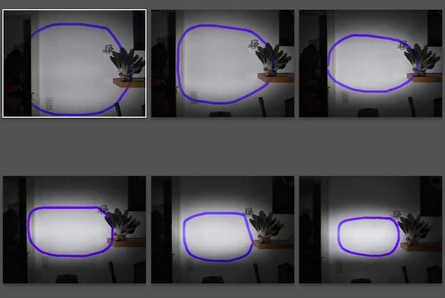

Ich habe hier mal einen Test gemacht mit einem Yongnuo Blitz gemacht der 24-105mm ausleuchtet.
Der Abstand zur Wand beträgt einen Meter. (Die Leuchtkraft des Blitzes war auf minimaler Leistung).
Man sieht aber hier schon wie eng der Winkel bei 105mm wird.

Ja, ist ja richtig. Aber du siehst auch: Das Licht in der Mitte wird heller. Ich gehe mal davon aus, dass du mit konstanter Belichtungszeit und Blende gearbeitet hast. Und nun geht es darum, wie effektiv dieses Zoomverhalten ist, also, was ideal wäre, ob die Lichtdichte in der Bildmitte quadratisch zur Brennweite anwächst oder was sonst. Wenn man das weiß, kann man sich ausrechnen, ob die Nachtaffenfamilie oben im Baum ausreichend belichtet wird. Normalerweise kann man das nicht - aus mehreren Gründen (Effektivität des Blitzzooms, Albedo der Umgebung...). Das wird dann überwiegend Erfahrungssache. Und darauf läuft meine Frage hinaus. Nach diesen Erfahrungen war gefragt.
