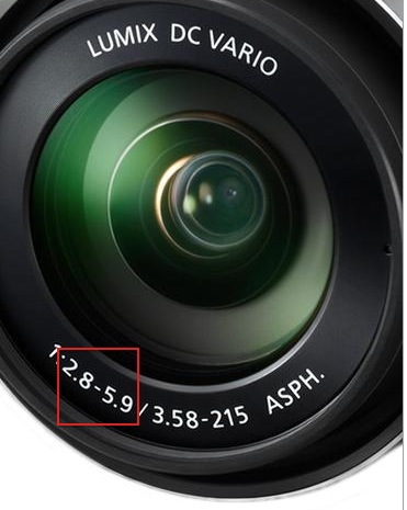

Die FZ72 hat im Weitwinkelbereich die Blende 2,8 und in der stärksten Teleeinstellung die Blende 5,9, als Anfangsblendenöffnung.
Zwischen diesen Brennweitenbereichen kannst du das bei deiner Kamera selber beobachten, indem du z.B. voll auf Weitwinkel stellst, im Programm A
dort auf 2,8 stellst und dann den Zoom betätigst, mit zuschreitender Telewirkung wird sich dann der Blendenwert bis 5,9 stetig erhöhen.
Bildschirmfoto 2014-05-16 um 10.59.38.jpg (52.3 KiB) 1413 mal betrachtet

Lenno hat geschrieben:Die FZ72 hat im Weitwinkelbereich die Blende 2,8 und in der stärksten Teleeinstellung die Blende 5,9, als Anfangsblendenöffnung.
Danke - Leider kann ich die Kamera in meiner Umgebung nicht in Natura sehen - daher die Frage.
