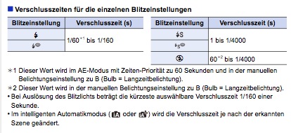

Wie funktioniert das mit dem Hochgeschwindigkeitsblitz - FP-Blitz? Mit was für eine Auslösezeit kann ich da fotografieren, hab leider nichts dazu gefunden.
Beim Metz hast du in FP nur die übliche Synchronzeit, bei der G6 sind das ja 1/160stel.
In HSS kannst du bis zur 1/4000stel nutzen.

Kann ich mit dem Metz und G6 auch auf die 1/4000stel kommen?
Ich hab da jetzt was gefunden auf S. 142
Bildschirmfoto 2014-09-04 um 17.34.25.jpg (49.32 KiB) 4019 mal betrachtet
das wäre nicht schlecht für Wassertropfenfotografie.
