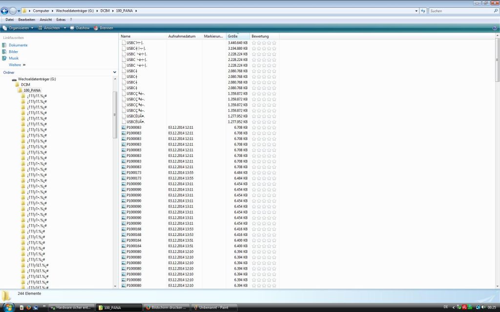

mit meiner 2 monate alten FT5 hat sich folgendes Problem ergeben:
Nach einer ausgiebigen schnorchel tour mit vielen bildern über und unter wasser habe ich mir abends alle bilder auf dem ft-5 monitor angesehen.alle waren da und in guter qualität.
eine woche später zuhause am PC sind ca 80 bilder verschwunden,die anderen haben sich plötzlich vervielfältigt, d.h. manche bilder sind bis zu 6 mal auf der speicherkarte.
desweiteren merkwürdige ordner die ich mir nicht erklären kann.
ich habe mal PC screenshots beigefügt,hoffe jemand hat eine erklärung.
gibt es eine möglichkeit die anderen ,verschwundenen fotos wieder herzustellen?
bei der karte handelt es sich um eine schon ältere Scan Disk 32GB.
danke für eure bemühungen und hilfreichen antworten.
grüße
andreas

- ft5 card-2.jpg (96.5 KiB) 8768 mal betrachtet
- ft5 card.jpg (77.92 KiB) 8768 mal betrachtet

Re: lumix FT 5 Speicherkarten Problem
Hallo Rabenseele,
an der Karte liegt es sicher nicht, egal wie alt.
Du hast bestimmt bei den Einstellungen etwas gedrückt.
Zum Bsp. beim löschen kannst du ja eins oder mehrere Bilder, als Gruppe auswählen.
Hallo Rabenseele,
woher dieses Speicherproblem kommt, da kann ich leider keinen Rat geben.
Aber eventuell kannst du z.b. mit dem Programm Recuva die verlorenen Photos retten.
Es ist Freeware und sucht und findet versehentlich gelöschte Daten.
Ich habe damit gute Erfahrungen gemacht.
Allerdings solltest du bis dahin nichts weiter auf die Karte schreiben/speichern.
Gelöschte Photos sind noch da, wenn auch nicht sichtbar, bis ihr Speicherplatz überschrieben wird.
Darum nicht weiter mit der Karte arbeiten.
Ob du Glück hast und durch das Verfielfältigen der anderen Photos nicht schon überschrieben worden ist, kann ich dir allerdings nicht sagen.
Mit Pech ja - aber ein Versuch wäre es vielleicht wert.
Viel Glück
Casey
Viel Glück
Casey
danke an lassy und casey,
das mit dem recuva programm werde ich morgen mal probieren,hoffe da geht noch was.
ich halte euch auf dem laufenden...
