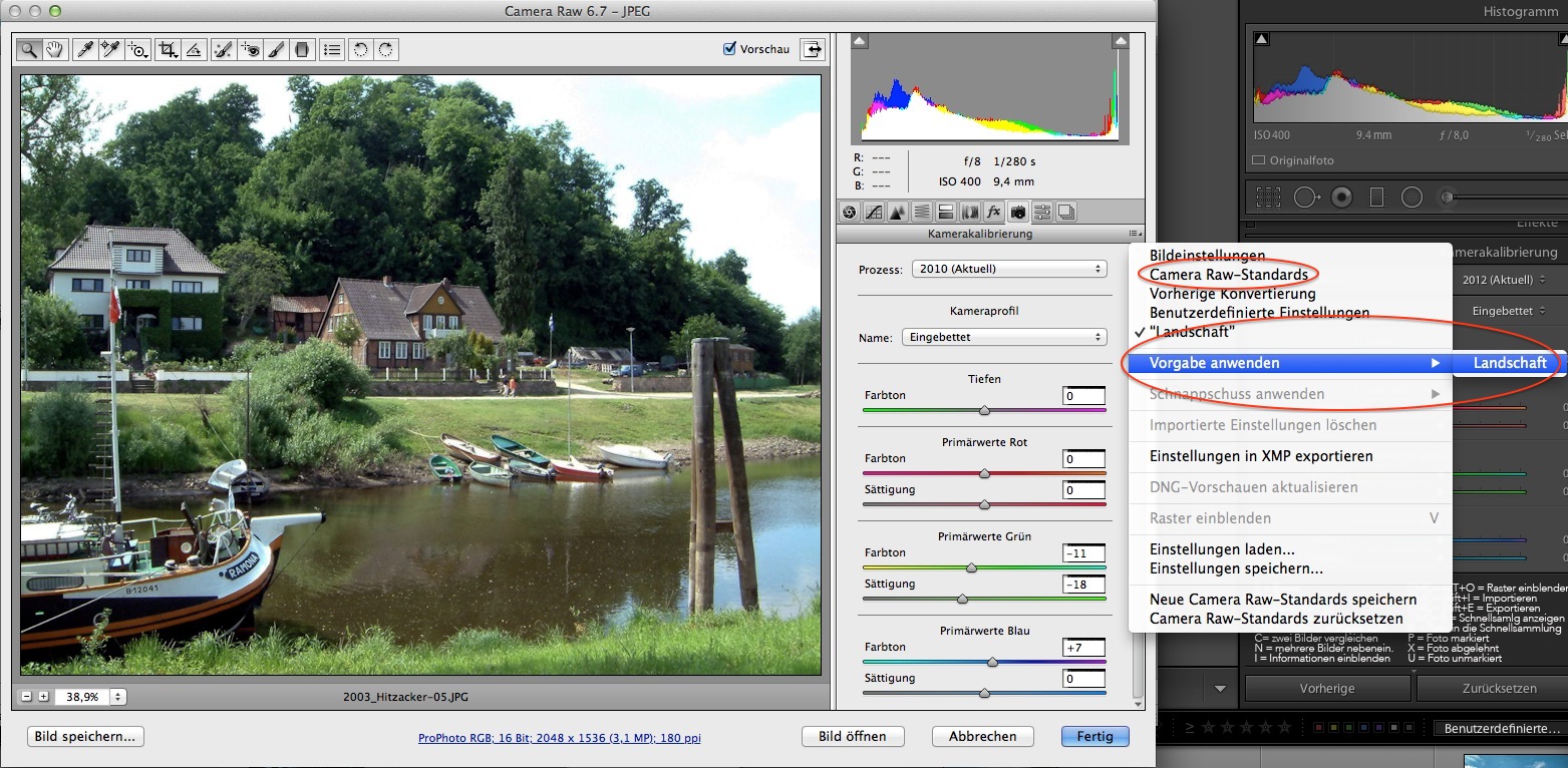

Du kannst dir aber in Camera Raw, das setzt mindestens ein Photoshop Elements voraus, eigene Vorgaben
speichern und abrufen. Und das geht so.
Als erstes öffnest du ein Bild in Camera Raw, dort findest du die gleichen Regler wie in Lightroom.
Wenn du zum Beispiel dir ein bestimmtes Setting für Landschaft erstellen möchtest, weil dir z.B. die
Grün und Blautöne deiner Kamera nicht zusagen. Dann kannst du dort eine Vorgabe speichern, klicke dazu oben rechts
und es klappt ein Kontextmenü auf, dort gehst du nachdem du die Regler eingestellt hast auf speichern.
Bildschirmfoto 2015-03-12 um 11.52.38.jpg (383.99 KiB) 2626 mal betrachtet
Im nächsten Fenster wird gefragt was du alles an Parameter speichern möchtest, in diesem Fall möchtest du
nur die Prozessversion und die Kamerakalibrierung speichern.
Bildschirmfoto 2015-03-12 um 11.53.19.jpg (121.68 KiB) 2626 mal betrachtet
Wenn du nun auf speichern klickst kannst du einen Namen vergeben wie z.B. "Landschaft"
Bildschirmfoto 2015-03-12 um 11.54.34.jpg (418.93 KiB) 2626 mal betrachtet
Du kannst dann unter Vorgabe, auf dieses "Landschaft" immer wieder zurückgreifen.
(Dies ist dann rein eine Einstellung nach deinem Geschmack, ob sich das wirklich auf weitere Bilder übertragen lässt,
musst du ausprobieren.)
Möchtest du wieder den Standard haben, stellst du einfach zurück auf Camera Standard.

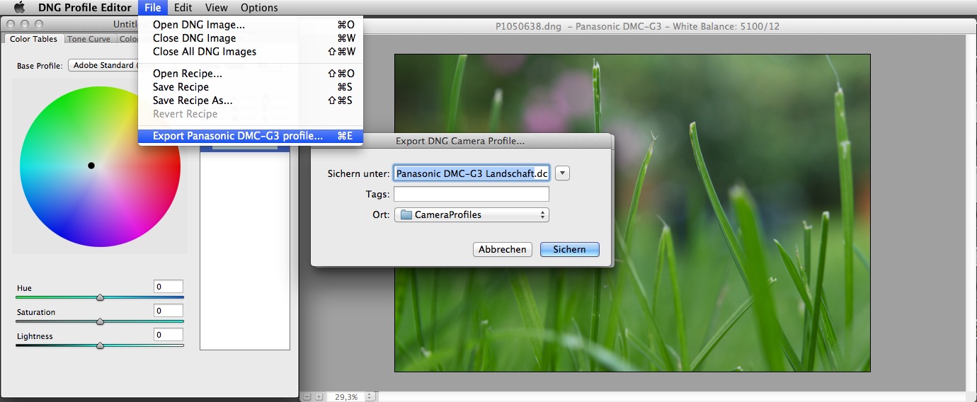

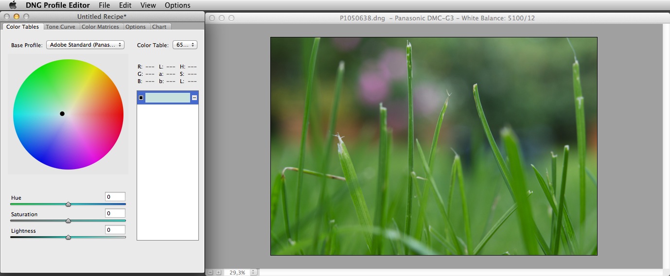

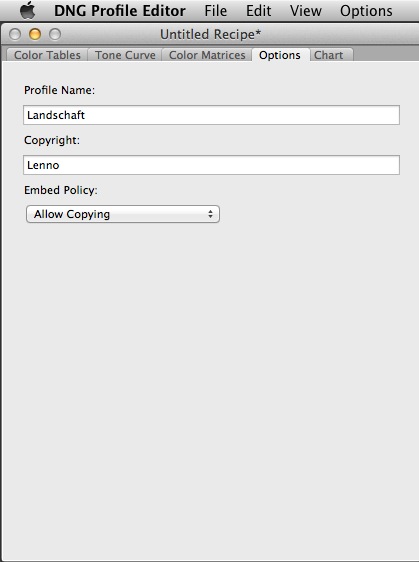

Für Profis gibt es dann noch die Möglichkeit sich bei Adobe den sogenannten DNG Profile Editor herunterzuladen.
Gibt es für Mac und Windows.
Als erstes öffnet man ein DNG Foto das als Referenz für z.B. Landschaft dienen soll.
Hier kann man umfangreiche Einstellungen machen.
Dann gibt es verschiedene Parameter die man Einstellen kann, wie z.B.
Gradationskurve
Farbregler
und die Möglichkeit einen Namen zu vergeben.
Zum Schluss wird das ganze direkt in den Camera Profile Ordner exportiert, und kann damit
In Lightroom bzw. Camera Raw ausgewählt werden. (geöffnete Programme einmal schliessen und erneut öffnen,
dann ist das Profil auswählbar. Die Regler stehen dabei alle auf +- Null weil das als neuer Standard gilt.)
(Möchte man weitere Einstellungen an diesem .dcpr File vornehmen, empfiehlt es sich, sich das File nicht nur zu exportieren,
sondern auch irgendwo zu speichern)
