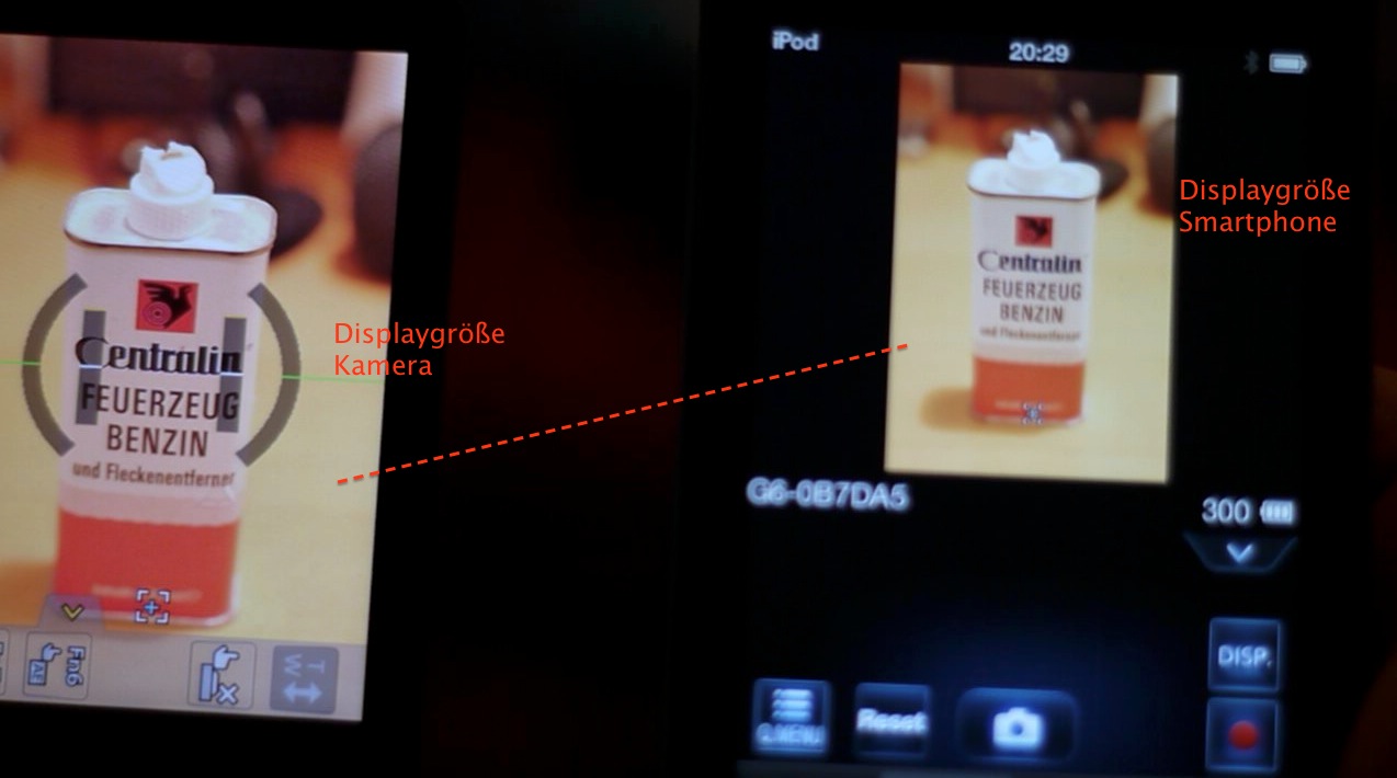

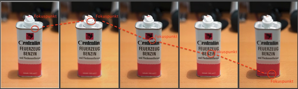

Kann man den Focuspunkt (z.B. unten links oder anderswo) über die App setzen, z.B. um bei Makros bei gleichem Abstand (= Stativ) verschiedene Focuspunkte zu setzen (z.B. eine Rose von schräg oben bis an die äußeren Blütenblätter) um die Tiefenschärfe je Bild entsprechend unterschiedlich zu haben und dann über Ebenen-/Bildstitching eine durchgehende Tiefenschärfe zu erreichen?
"Ja", kann man machen, ersetzt es einen Makrobalgen oder Schlitten, - ganz klar "nein".
Hier ein Beispiel mit 5 gestackten Bildern
Würde ich es mit einem Smartphone verwenden, "Nein" - das Bild ist letztendlich kleiner als das der Kamera, weil die ganzen Bedienelemente den übrigen Bildschirm des Smartphones verbrauchen. Wenn, dann mit mindestens einem Tablet/iPad benützen, ansonsten kann man ebensogut gleich das Display der Kamera benutzen.
(verzeiht mir das gewackel und die unschärfe, aber meine Arme waren für die lange Brennweite einfach zu kurz. :D )

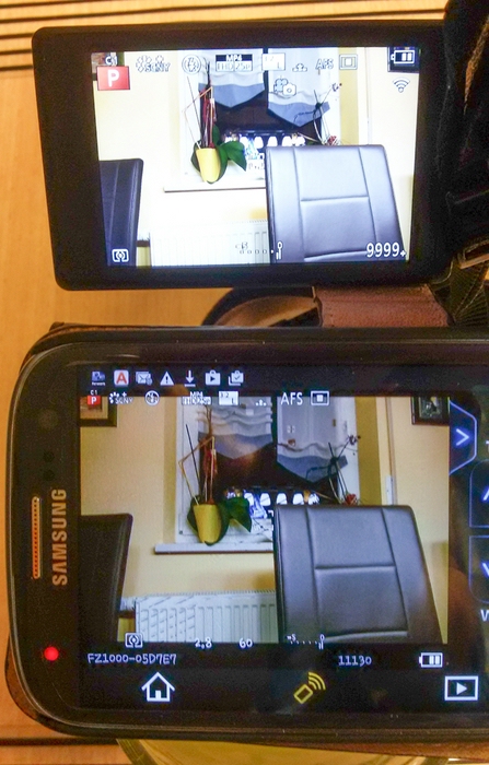

Ich habe eben mal die Bildschirmdiagonalen des Monitors der FZ 1000 mit dem der App auf meinem Samsung S3 verglichen.
An der Lumix sind das etwa 7,5cm
Am S3 etwa 7,7cm.
Neuere Smartphones haben im Vergleich zum S3 eher noch größere Displays.
Man muß natürlich das Smartphone im Querformat betrachten. Die App schaltet ja hier um. Also defakto kein Nachteil.
Die Verwendung im Touchbetrieb zum Fokusieren hat hier schon einen gewissen Charme da der Fokuspunkt schnell verschoben
werden kann um bei Stativeinsatz mehrere Aufnahmen unterschiedlicher Schärfeebenen zu erstellen.
Mit einem Tablett wie z.B. in meinem Fall ein Samsung Note mit Display >10" wird das ganze natürlich noch ne Ecke besser.
Werd auch hier mal die Digonale messen sobald meine Frau es mal wieder aus der Hand gibt ;)
Gruß, Norbert
Lumix FZ 1000 - Lumix FZ 150 - Marumi DHG Achromat +5 Nahlinse - Rollei C5I - Ultra Pod II
roadeagle007
Beiträge: 163
Registriert: Samstag 7. April 2012, 21:20
Wohnort: Oberpfalz
Re: FZ1000 und Image App (Focus)
Beitrag von roadeagle007 » Montag 30. März 2015, 21:30
Hier eine etwas schlechte Handy-Aufnahme zum Vergleich.
Oben FZ 1000
Unten S3 Querformat
Gruß, Norbert
