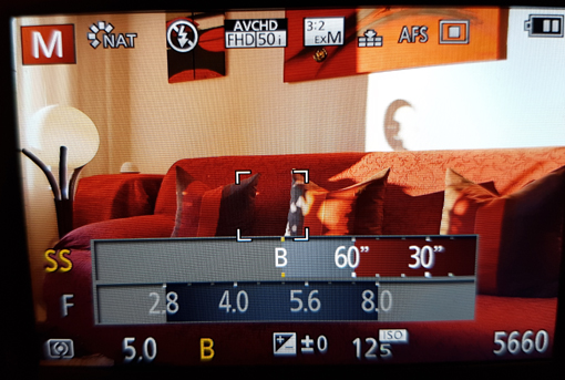

Aus aktuellem Anlass "Silvester" habe ich nun nach längerem Suchen in der Kamera und in den verschiedensten Foren die Einstellung "B" Bulb gefunden :-)
Hat man die Einstellung M gewählt, kann man Belichtungszeiten zwischen 60 Sekunden und 1/4000 Sekunde wählen, sowie B für Langzeitbelichtung - am Ende der Skala. :mrgreen:
Bulb Einstellung FZ1000600kb.jpg (171.93 KiB) 4673 mal betrachtet

Magofoto hat geschrieben:Aus aktuellem Anlass "Silvester" habe ich nun nach längerem Suchen in der Kamera und in den verschiedensten Foren die Einstellung "B" Bulb gefunden :-)
Das ändert aber nix an der Begrenzung auf 120 Sekunden :mrgreen:
