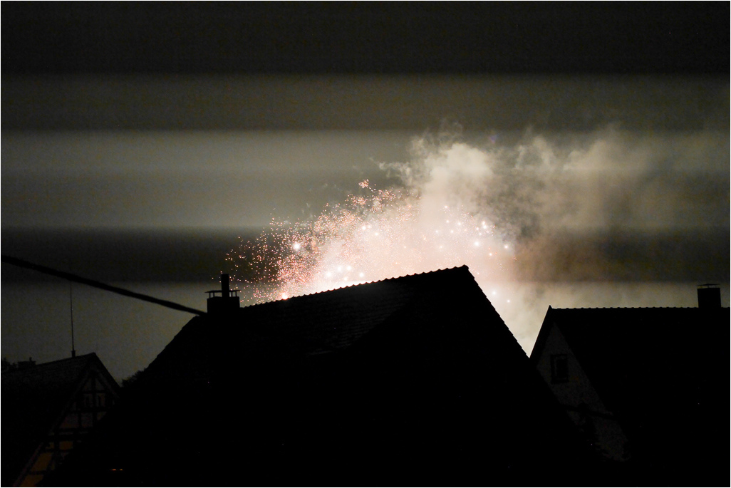

Der Elektronische Verschluss hingegen, ist beim Blitzen nicht geeignet, durch Zeilenweises auslesen des Sensors
bekommt man sonst Streifen ins Bild.
Deshalb ist es beim Blitzen auch nicht möglich, diesen auszuwählen.
Hier eine Beispielaufnahme bei Feuerwerk aufgenommen mit EV. Die unterschiedlichen Feuerwerksraketen simulieren einen Blitz,
sie leuchten unterschiedlich Hell auf, dadurch kommt es beim Zeilenweisen Auslesen des Sensors dann zu solch unterschiedlich belichteten
Stellen (Streifen).
