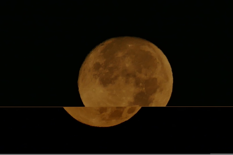

seit einigen Wochen habe ich das Vergnügen, die FZ1000 zu besitzen. Allerdings stelle ich sporadisch fest, dass Aufnahmen durch eine waagerechte Linie aufgeteilt und falsch bzw. fehlerhaft dargestellt werden. Mitunter fehlen auch ganze Bildbereiche im unteren Teil der Aufnahme. Als Speicherkarte habe ich eine Lexar 32 GB, die auch für 4K-Videos schnell genug ist.
Kennt jemand dieses Problem, liegt es an der Kamera oder an der Karte?

Schonmal eine andere Karte eingesetzt und probiert wie es mit dieser ist.
Wenn es dann das gleiche Problem aufweist hat die Kamera einen Defekt.

das gleiche habe ich auch manchmal bei meiner LX-100. Bislang ist es aber nur bei Serienbildern mit größeren Serien aufgetreten. Als Karte benutze ich eine SanDisk Extreme (SDHC/32 GB/Class 10/UHS-I Class 3).

Vielleicht (oder sicher?) ist sie eben nicht schnell genug!Als Speicherkarte habe ich eine Lexar 32 GB, die auch für 4K-Videos schnell genug ist.
Nicht umsonst verlangt Panasonic für 4K mindestens eine 64GB-Karte (SDXC UHS-I U3).

Hallo Dieter,Dieter_Wilke hat geschrieben:Nicht umsonst verlangt Panasonic für 4K mindestens eine 64GB-Karte (SDXC UHS-I U3).
Panasonic verlangt keine 64 GB SD Card.
Es sollte für 4K Video und längere Serienaufnahmen unbedingt eine U3 sein.
Die Größe spielt nur für die Dauer der Aufnahmen eine Rolle.
Normale U1 SD Cards Clas 10 gehen für FHD Videos auch.
Und mit Fotos hatte ich mit U1 SD Cards Clas 10 bisher keine Probleme.
Dauert manchmal etwas länger bis zur nächsten Aufnahme.
Wenn Peter die Karte genau bezeichnet hätte und die Aufnahmesituation beschrieben,
könnte man evtl. mehr sagen. Beispielfoto mit Exif´s wäre auch nicht verkehrt.

Das passt schon. Es gibt UHS-I und UHS-II und davon jeweils Class 1 und Class 3.
Aber nichtsdestotrotz ist das alles egal. Wenn Bilder nicht korrekt geschrieben werden, hat das nichts mit der Geschwindigkeit der Karte zu tun. Dann liegt ein Defekt an Karte oder Kamera vor. Und ob es die Karte ist, kann man recht einfach prüfen, indem man eine andere ausprobiert, wie Lenno schon empfohlen hat. (Außerdem gibt es auf der heise-Homepage ein gutes kleines Testprogramm, mit dem man USB-Sticks und Speicherkarten einfach prüfen kann.)
