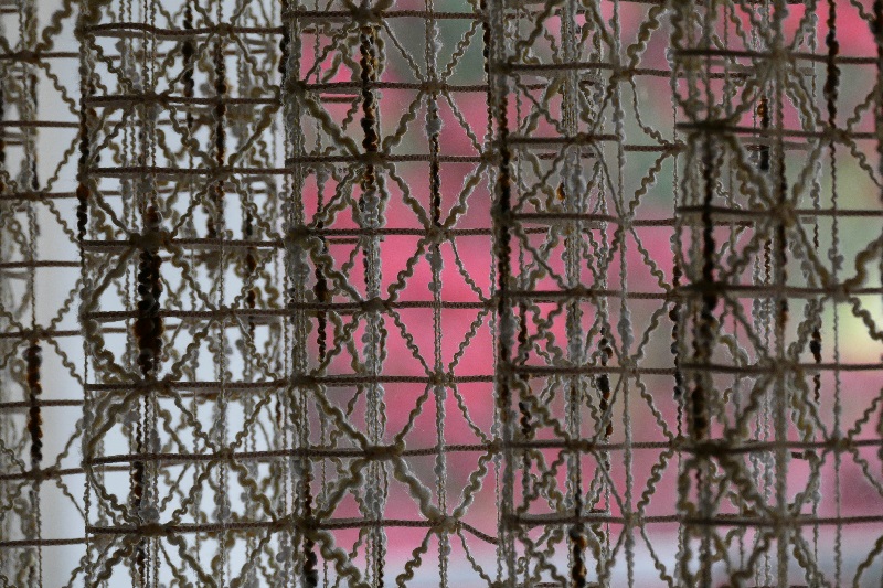

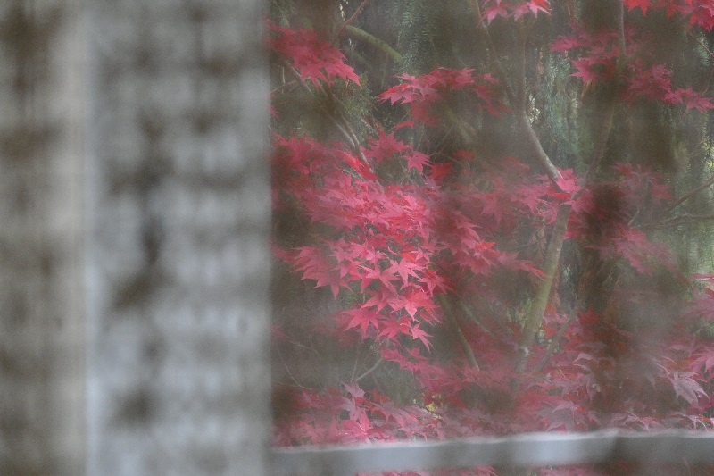

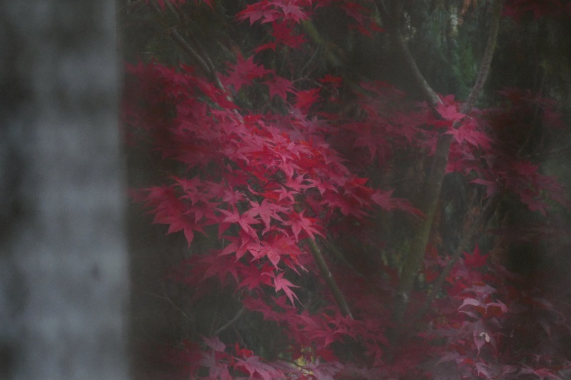

Beitrag von emeise » Freitag 16. Oktober 2015, 12:36
Horka hat geschrieben:Das würde ich sofort im warmen Wohnzimmer ausprobieren
Ja, gute Idee. Bei mir verhält sich die FZ1K, wie Caro es sich vorstellt, dass es sein müsste, also recht gutmütig und einfach. Demnach arbeitet Caro ihre Kamera nicht richtig.
Geknipst im Programm A und Schalter auf AFS, aber auch Fokus MF+AF auf ON.
Ist dann irgendein Fokuspunkt gefunden mit grünem Fenster und der Auslöser noch halb gedrückt, dann greift der MF sofort, wenn am Ring gedreht wird ( weiß jeder, nur zur Klarstellung ).
Dann einfach losfokussieren und am Fokusring ( Schalter auf Fokus ) regeln, wie es einem gefällt. Alles ist machbar und man sieht es fortlaufend gleich im Sucher. So hab' ich jetzt mal die Bilder gemacht - Vorhang und hinter dem Vorhang - . Bild drei mit korrigierter Belichtung.
