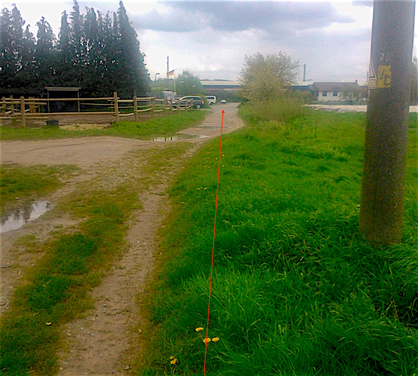

Hier ein Test (mit Bild) für die Reichweite-Interessierten: Mit dem Kauf eines 20-Euro Travel-Routers (TP-Link 802 nano) konnte ich die GX8 nach Einbindung in das Routernetz über ca. 150 Meter problemlos mit der Panasonic Image App auf einem Android-Handy fernsteuern. Eine einfache Powerbank für Handys mit 2,4 A / 5 V Output hat ausgereicht um die Stromversorgung des Minirouters sicherzustellen. Die Entfernung war im freien Feld mit Sichtkontakt zum Auto (mit Kamera und Router hinter der Windschutzscheibe) möglich .Theoretisch könnte man das Wlan des Routers einfach mit einem weiteren baugleichen Router verlängern - und nochmal - und nochmal ... Bei der dargestellten Entfernung im Foto war das Signal absolut ausreichend, nach 10 Metern weiter weg gab es dann wiederholte Verbindungsabbrüche.
- entfernung.jpg (294.24 KiB) 7427 mal betrachtet
