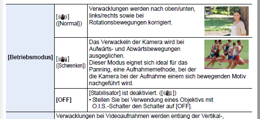

Wir sind seit gestern stolze Besitzer der G81 mit einem 14-140 Objektiv.
Und... als erstes ist uns das ständige Rauschen aufgefallen.
Nun würde ich gerne den Stabilisator ausschalten - am Objektiv kein Problem - aber in der Kamera :?: :?: :?:
Wir haben nur die Wahl zwischen den beiden Stabi-Betriebsmodi ([Normal]) bzw. ([Schwenken]); Ausschalten ist nicht möglich :?
Stehen wir hier total auf dem Schlauch?
Bitte um Nachsicht, wenn die Frage zu dämlich ist :oops:
Grüße Maria

Der Sensor wird immer stabilisiert. Das kannst Du nicht ändern!

Unicorn-Pictures hat geschrieben:Der Sensor wird immer stabilisiert. Das kannst Du nicht ändern!
Das ist laut Handbuch so nicht richtig. Wahrscheinlich meinst Du das richtige, hast es aber falsch ausgedrückt. Man kann den Stabilisator bei der G81 komplett abschalten, indem man am Objektiv den OIS abschaltet (siehe Handbuch, S. 145 unter "Betriebsmodus"). Das beseitigt aber dennoch nicht das rauschende Geräusch, denn auch wenn der Sensor keine Verwackler und andere Kamerabewegungen mehr ausgleicht, muss der Sensor ja im Gehäuse an derselben Position gehalten und fixiert werden, damit er nicht wild klackernd durch das Gehäuse kullert und dabei gar Schaden nimmt. Da dies über Elektromagneten geschieht, hört man das Rauschen permament, auch wenn der IBIS aus ist. Die Frage ist natürlich warum man, nachdem alle Welt immer nach einem IBIS geschrien hat, den jetzt, wo er endlich in der Kamera drin ist, ausschalten will... :roll: :lol: Wenn es darum geht, das Geräusch bei Videoaufnahmen nicht mit aufzunehmen, hilft nur ein externes Mikrofon, welches aber für gute Tonqualität sowieso ratsam ist.
