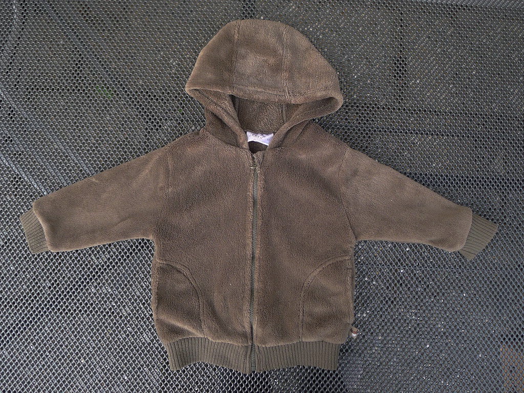

ich bin die "Neue" hier und wollte euch gerne um Rat fragen bezüglich meiner LX5. Sie macht mir die letzten Tage echt Kopfzerbrechen und ich komme einfach nicht mehr weiter. Nun suche ich hier bei euch Hilfe.
Ich bin momentan dabei, viele Verkaufsbilder zu machen (ja genau, ich miste aus). Und ich fotografiere viele Kleidungsstücke, die ich ins Internet stellen möchte. Nun fotografiere ich die Sachen immer bei Tageslicht, im Schatten draußen oder in der Wohnung. Ich fotografiere (weil es für mich schneller geht, denn ich mache meist viele Bilder im Allgemeinen) im Modus iA.
Nun zu meinem Problem: bei manchen Kleidungsstücken verfälscht es mir dermaßen die Farben, dass ich das so nicht ins Netz stellen kann, denn dann meinen Interessierte ja, es sei eine andere Farbe.
Beispiel: eine Fleecejacke, so eine Mischung oliv/kaki, kommt braun auf dem Bild raus. Nun habe ich wirklich seit Tagen versucht, auch im Modus M, P, A zu fotografieren, habe meiner Meinung nach gar alles versucht zu verstellen, immer wieder kommt die Farbe aber "falsch" raus.
Was mache ich falsch? Kann es sein, dass ein technischer Defekt vorliegt, denn die Kamera ist mir leider vor kurzem runtergefallen. Aber eigentlich würde ich dies ausschließen, da es ja nur manche Sachen betrifft, diese aber dann immer. Also ich kann das selbe Kleidungsstück am nächsten Tag fotografieren, dann ist es immer noch braun.
Ich wäre euch sehr dankbar, wenn jemand einen Tipp hat.
Das Bild, in der die Jacke komplett zu sehen ist, ist einfach nicht die richtige Farbe. Egal, welche Einstellungen ich mache. Der Ärmelausschnitt kommt annähernd an die Original Farbe.
Grüße an euch alle, Tritzel

- P1210367.JPG (399.59 KiB) 6261 mal betrachtet

Dafür gibts ne Lösung: (leider keine schnelle da man sich in das Color Management erstmal einarbeiten muss )
1. fotografiere unter gleichen Lichtbedingungen - vorzugsweise im Studio mit gleichem Leuchtmittel
2. fotografiere mit einer Testkarte die kalibrierte Farben anzeigt, diese werden dann mittels geeigneter Software richtig dargestellt und
damit alles was du aufgenommen hast.

3. Setz deinen Weißabgleich in Kombination mit der Farbkarte (Graukarte) manuell, lass das keine Automatik der Kamera entscheiden.
Den letzten Punkt hab ich dir hier extra gepostet, da dieser Punkt wahrscheinlich schonmal eine ernorme Verbesserung bringt.

Vielen Dank für die zügige Antwort. Mit dem Weißabgleich habe ich auch rumprobiert (ohne Graukarte). Leider bisher ohne Erfolg.
Kann evtl Der Hintergrund eine veränderte Farbe bringen? Ich habe ja hier einen dunklen Tisch, ganz simpel, verwendet. Bei dem Ärmelbild aber mal ein weißes Blatt drunter gelegt.

Selbstverständlich kann ein Hintergrundfarbe beeinflussen, deshalb misst man auch auf einen kleinen Bereich einer Graukarte.
So eine kleine Graukarte kannst du vor Aufnahme auf dein Kleidungsstück legen
https://www.amazon.de/s/ref=nb_sb_noss_ ... =graukarte" onclick="window.open(this.href);return false;
darauf machst du einen manuellen Weißabgleich (am besten drinnen mit geeigneter Beleuchtung)
draußen können viel zu schnell sich die Lichtverhältnisse ändern, so kann es dir passieren das du eben noch richtig gemessen hast
und gerade eine Wolke vorbeizieht die dann durch Schatten wieder eine andere Lichtfarbe bringt.

Dein Bild ist überbelichtet. Die Belichtungsautomatik aller mir bekannten Kameras versuchen ein Bild zu erstellen. das in etwa einem vorgegebenen Grauwert entspricht. Sie machen das ganz egal, ob es Nacht oder Tag ist und ob der Hintergrund hell oder dunkel ist.
Bei Pana soll die Hellichkeit des automatisch belichten Fotos wohl einem Grauwert von 15 % entsprechen (wird so gesagt)
Grundsätzlich wird für fast alle Panas empfohlen, eine drittel bis eine halbe Blende unterzubelichten. (Das kann man grundsätzslich so einstellen)
Bei schwierigen Lichtsituationen (Gegenlicht, schwarzer Hintergrund etc) sollte man immer seinen Finger auf der händischen Belichtungskorrektur haben. Wo das bei Deiner Kamera ist, weiß ich nicht. Ansonsten hilft eine Punktmessung in der Kamera. (Meist kann man im Menü enstellen, ob man eine mittenbetonte oder Punktmessung haben will. Ich hoffe, das geht auch bei Deiner Kamera.
kommt das so in etwa hin oder ist das zumindstens besser?
Ich habe nur die Belichtung (Helligkeit) in Photoshop verändert, sonst nichts.

Das Bild ist eher nicht besser. Es ist nach wie vor zu braun. Die Jacke ist aber eine Mischung aus oliv/kaki.
Ich werde das die nächsten Tage nochmals austesten. Eine Graukarte muss ich aber erst besorgen. Die Punktmessung schaue ich mir näher an, ich muss auch erst schauen, wo ich das einstelle. Auf Anhieb weiss ich das nicht.

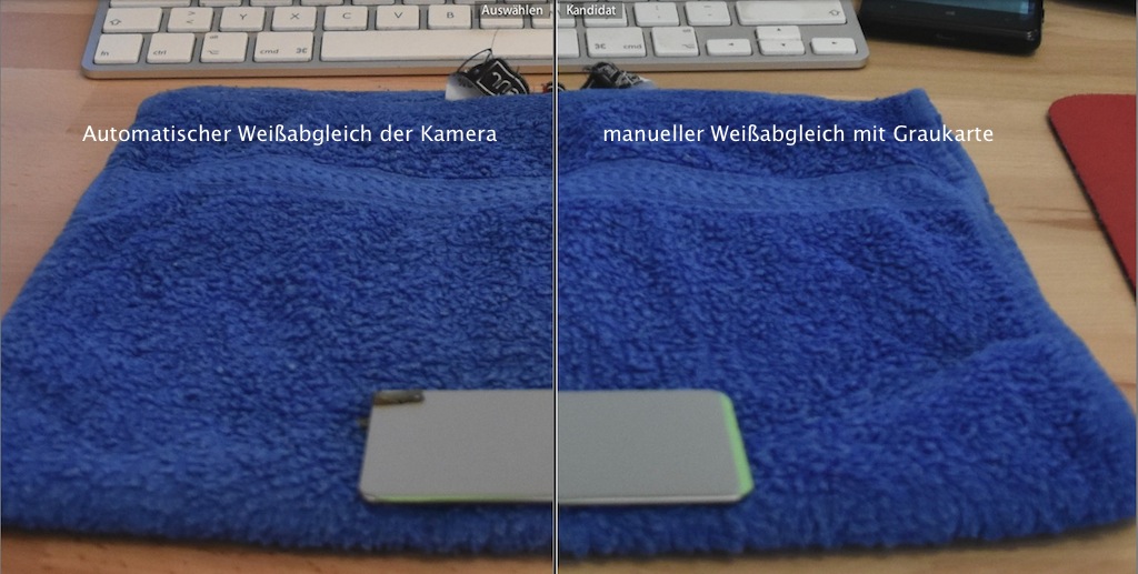

hier mal ein Beispiel wie die Kamera automatisch misst und wie sich eine manuelle Weißabgleichsmessung auswirkt.
Hinzu kommt natürlich noch das was Wolfgang hier beschrieben hat, nämlich auch noch die richtige Belichtungszeit einstellen.
Mit ner Graukarte kein Problem. (ein schwarzer Hintergrund wenn er denn mit auf dem Bild ist und somit in die Belichtungsmessung
mit einbezogen wird, wird meist das eigentliche Motiv so beeinflussen das es zu hell belichtet wird, hingegen ein weißer Hintergrund der
womöglich auch noch überstrahlt wird ein eigentliches Motiv zu dunkel erscheinen lassen. Wenn man dann auf eine Graukarte belichtet,
und auf dieser auch den Weißabgleich macht, hat man sowohl Farben als auch Belichtungszeit korrekt eingestellt. )

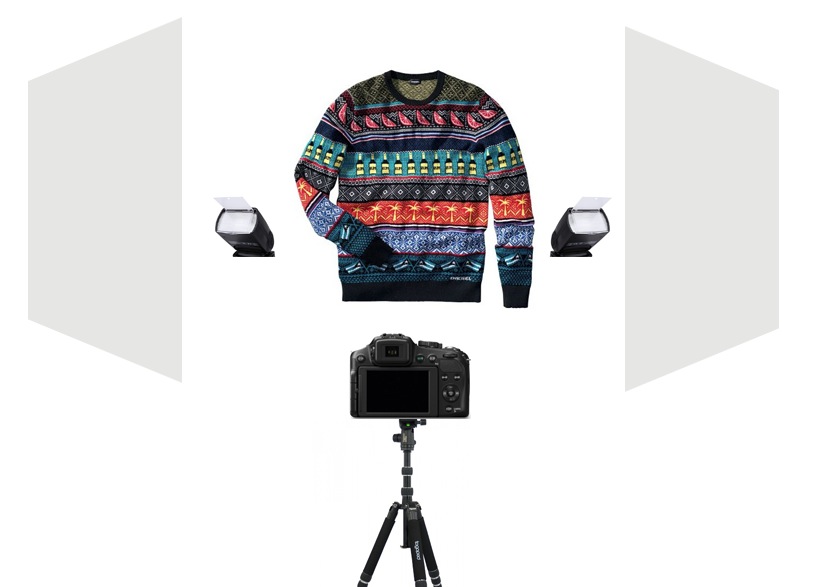

Ich bin z.B. ein großer Fan von Blitzen, die ich auf eine Styroporplatte reflektieren lasse.
Ich verwende gerne die Yongnuos, weil diese günstig sind, dazu ein Funkauslöser die auf den Blitzschuh der Kamera kommt,
so kann man im manuellen Modus dann die extern aufgestellten Blitze auslösen.
Ein einfaches Setup sieht dann so aus
ca. 45 Grad zum Motiv stelle ich Styroporplatten auf, die Blitze blitzen gegen die Styroporplatten, diese werfen ein weiches diffuses Licht auf das Motiv
