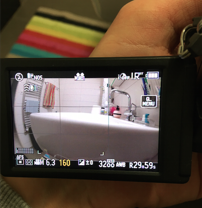

Genau. Im Anhang ein Vergleich was ich mit "Mehrbild" meine. Kann man dann allgemein sagen das ab einer Auflösung von 1080p das bild IMMER gecropt wird ausser es ist eine Vollformatkamera...

Hallo holm,
ich freue mich, dass ich die richtige Erklärung für Dein Problem liefern konnte. Es sind die unterschiedlichen Sensortypen von GH2 (Multiformat) und GH5 (gleiche Pixelbreite in allen Formaten wie bei fast allen Lumixen).
Das hat aber mit Crop, also Beschnitt, auf dem Sensor nichts zu tun. Auch nichts mit der Videogröße (Full HD oder 4k). Beide Kameras nutzen die volle mit ihrer Firmware nutzbare Breite des jeweils vorhandenen Sensors.
Mit großer Wahrscheinlichkeit hat man nun für die GH5s einen neuen Multiformatsensor entwickelt, der einen breiteren Bildwinkel erfassen kann, weil sie auch im Kinoformat 17:9 (4096 x 2160 Pixel) filmen kann.
Insofern hat man an der GH2 und GH5s bei gleichem Objektiv bei maximaler Weitwinkelstellung also etwas mehr auf dem Bild als bei der GH5. Bei einem Fisheye (8mm Lumix) ist das am seitlichen Rand besonders viel!
Das systembedingte Croppen bei allen MFT-Kameras ist etwas anderes. Weil dort der Sensor 17,3x13 mm (statt 36x24 mm bei Vollbild) misst, hat man stets einen - diagonal gemessenen - Cropfaktor von 2.
Das bedeutet in der Praxis einfach nur, dass eine (echte) Brennweite eines MFT-Objektivs das gleiche Bild liefert wie eine doppelt so große Brennweite bei Vollformat.

Also, da machst Du schon den Eindruck, ein wenig begriffsstutzig zu sein. Alle Deine Zitate aus der Panasonic Homepage zu GH5 und GH5s bestätigen,
was ich Dir geschrieben und erklärt habe.
Wenn Du unbedingt mit dem Fisheye-Objektiv Lumix 8mm den gleichen extra breiten Blickwinkel brauchst wie bei Deiner GH2, musst Du tatsächlich die GH5s kaufen.
Dass der Blickwinkel im Vergleich zur GH5 so deutlich abweicht, liegt daran, dass ein Fisheye an den seitlichen Rändern die größten Breiten erfasst. Bei Objektiven
mit Normalbrennweite oder Tele wäre der erfasste Breitenunterschied zwischen GH2/GH5s und GH5 deutlich weniger auffällig.
Ich würde vorschlagen, beim Fachhändler an der GH5s das Lumix Fisheye kurz im Vergleich zu GH2 und GH5 zu testen und dann zu entscheiden.
