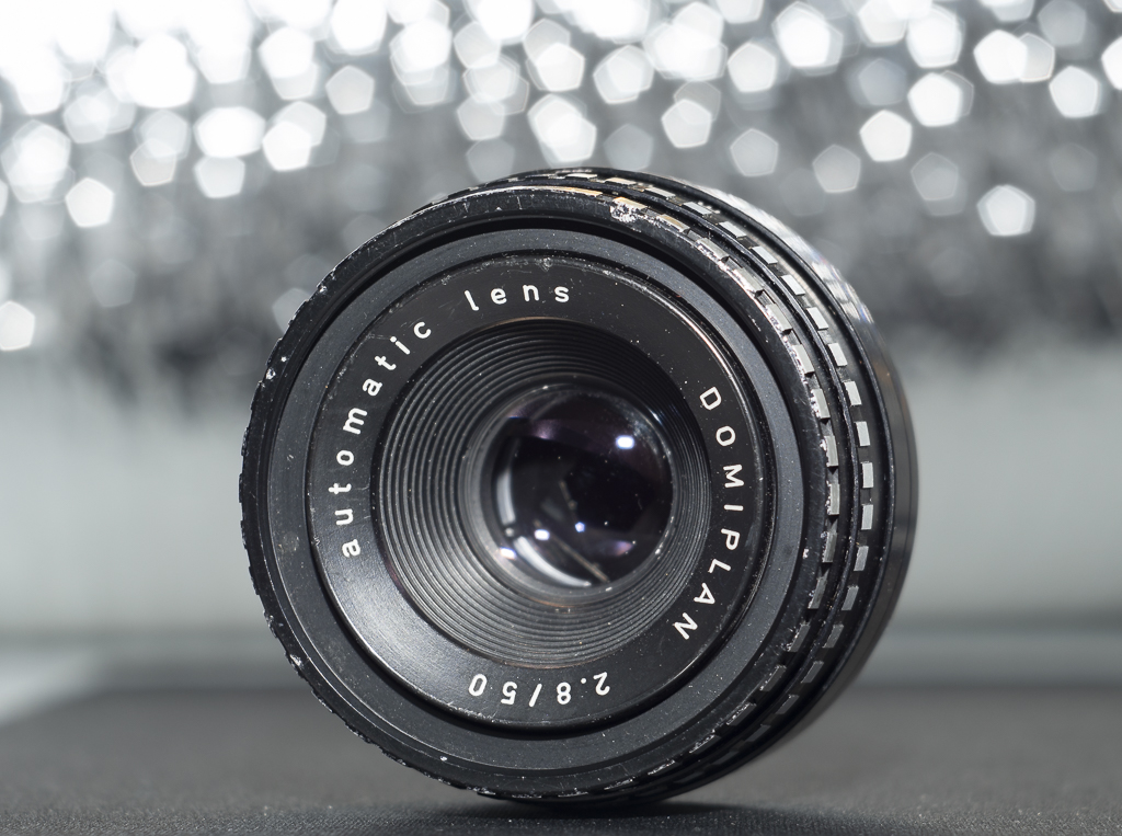

Dann auch gleich mal das erste Testbild mit der Lupenfunktion.
Aufgenommen mit dem Carl Zeiss Jena Tessar 50mm 2.8.
Beide Objektive sind frisch angekommen. Müssen noch gereinigt werden und ein wenig aufgehübscht. Abe mit der Abbildungsleistung bin ich mehr als einverstanden.
Gruß Frank
Gruß Frank
- Domiplan.jpg (460.58 KiB) 9280 mal betrachtet
