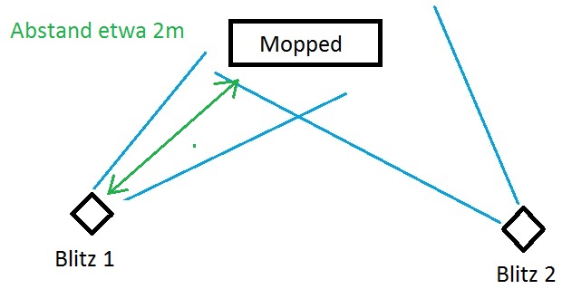

Hi an Alle,
ich möchte unter anderem Portraitaufnahmen von meinem Motorrad machen, siehe Skizze. Hier würde ich zwei Blitzgeräte links und rechts davon platzieren in etwa 2 m Abtand. Die Lichtverhältnisse wären meistens sehr hell, da ich nicht gern im dunkeln fahre.
Die Auslösung müsste per Funk erfolgen, da es für eine optische Auslösung zu hell ist, das habe ich schon ausprobiert.
Ich habe zwei Blitzgeräte, ein Neewer TT560 und ein Nissin i40. Kann man diese beiden Blitzgeräte auch per Funk steuern? Bräuchte man dafür einen Fernauslöser?
Kann man unterschiedliche Blitzgeräte miteinander kombinieren?
Danke
Gruß Matthias
Danke
Gruß Matthias

Re: Welches Equipment für entfesseltes Blitzen bei Lumix G70
Wenn du zwei Blitzgeräte schon hast, würde ich erstmal mit diesen Arbeiten und mir eine dieser beiden Funkauslöser kaufen.
Günstig - https://amzn.to/2x55G5D" onclick="window.open(this.href);return false;
Teurer - https://amzn.to/2s8oHOK" onclick="window.open(this.href);return false;
Diese beinhalten jeweils ein Set für einen Blitz, du musst dir also zu beiden Vorschlägen einen weiteren Empfänger für ein
weiteres Blitzgerät dazu kaufen.
Nachteil, bei beiden Modellen ist keine TTL Messung möglich, sondern erfordert manuelle Einstellungen deiner Blitzgeräte und Kamera.
Wenn es mit TTL Messung sein soll, musst du auf ein Blitzsystem zugreifen, die erstmal alle von der gleichen Marke sind und deren Controller
es erlaubt die TTL Messungen deiner Kamera zu übertragen. Sollte das z.B. Godox sein, dann würde ich für genügend Blitzpower zu dem
Godox TT685o - https://amzn.to/2s9vadp" onclick="window.open(this.href);return false;
Controller Godox X1T - https://amzn.to/2s1NZyL" onclick="window.open(this.href);return false;
raten.
Das sprengt wohl aber leider deinen Preisrahmen.
Ansonsten, eine deiner beiden vorhandenen Blitze mit einem weiteren Blitz und Controller aufrüsten, ich meine es gibt sowohl von Neewer als auch
von Nissin, Funksender, ob sie auch TTL übertragen weiß ich aber nicht.
raten.

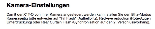

Also meiner Meinung nach musst du an deiner Kamera nichts weiter einstellen,
das übernimmt der Transmitter. Dazu eine Kopie aus der Anleitung.
