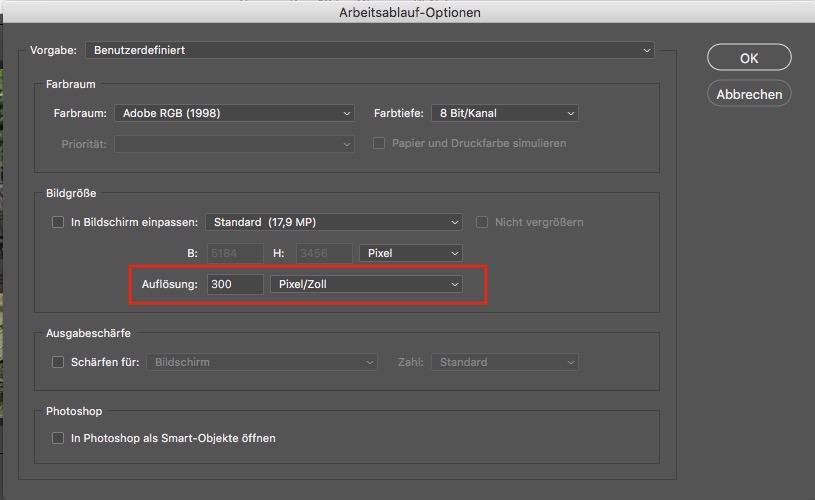

Beitrag von Lenno » Dienstag 4. September 2018, 16:55
Wenn man eine Raw Datei in Camera Raw öffnet.
Dann hat es unten eine Einstellungsmöglicheit wo man die Auflösung einstellen kann.

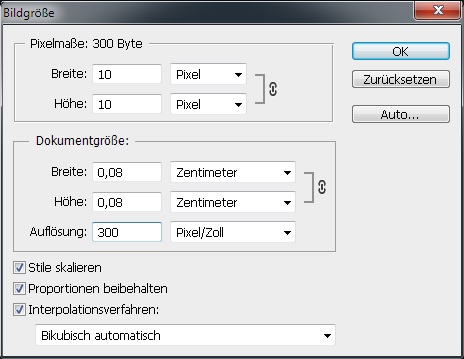

Ja, ein absoluter Schwachsinn. Das dpi ist ein Verhältnis und macht erstmal gar keine Aussage über die Bildgröße.
Auch ein 10x10 Pixel Foto kann 300dpi haben :mrgreen: : OK, das sind dann nur 0,8 x 0,8 mm.
Nur 100 pixel.jpg (44.54 KiB) 5568 mal betrachtet
By the way - woher kommen die 300 Byte Pixelmaße im Photoshop Fenster ( Bild oben ) ?
Das sind 10x10=100 Pixel. Jedes Pixel hat 3 Bytes für RGB, sind 300Byte. 8-)
