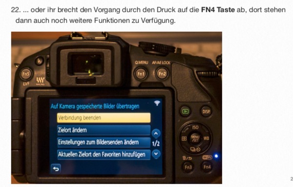

Bei der G6 wars die FN4 Taste.
Bildschirmfoto 2019-01-11 um 20.17.54.jpg (67.36 KiB) 2170 mal betrachtet
