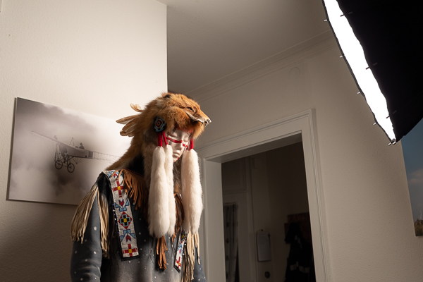

Hier mal 2 Testbilder mit normaler Synchronzeit.
