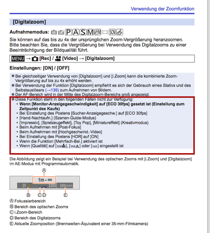

In der umfangreichen Betriebsanleitung aus Seite 21 steht, dass wenn die Monitoranzeigegeschwindigkeit auf ECO 30fps gesetzt ist, der Digitalzoom nicht zur Verfühung steht.
In der standard Werkseinstellung ist der Digitalzoom nicht verfügbar.
Download https://www.panasonic.eu/downloads/de_DE/popup.html
Kameramodell DCFZ10002EG
Viel Glück.

Die von Euch genannten Standard-Einstellung des Monitors auf Eco (30fps) war das Problem
Asche auf mein Haupt, ich habe mir die umfangreiche Bedienungsanleitung gleich runtergeladen, hätte ich ja auch vorher schon machen können. Hab mir ja schon gedacht, dass es irgendeine Einstellung nicht, wäre aber nie im Leben darauf gekommen, das die ab Werk so eingestellt ist, dass der Digi-Zoom nicht funktioniert (deswegen kam mir wahrscheinlich auch der Gedanke zum Handbuch nicht
Das Buch des Forumsbetreibers habe ich mir übrigens schon zugelegt, aber da findet man diese Einstellung bzw. Voraussetzungen für en Digi-Zoom nicht - aber dafür gibt's ja auch die Bedienungsanleitung.
