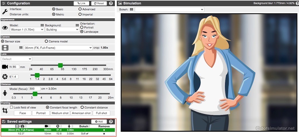

Hatte ich dir erklärt, es geht wegen der kleinen Sensorgröße nicht.
Du kannst selbst mal hier am Schärfentiefen-Simulator rumspielen, deine FZ200 hat einen 1/2.3" großen Sensor.
Wenn du das mit einem Kleinbildkamera großen Sensor vergleichst, dann siehst du das du nicht die gleiche Schärfentiefe erzeugen kannst.
Auch kannst du mit deiner Kamera die Blende nicht weiter als 2,8 öffnen.
Wenn du hier auf den Link klickst, kommst du direkt zu den Einstellungen die ich gemacht habe und kannst ganz unten zwischen den beiden Vorgaben hin- und herwechseln. https://dofsimulator.net/en/?x=ECWA4uF3AAAIJk4UAAAjgAA
Mögliche Hintergrundunschärfe deiner FZ200
Mögliche Hintergrundunschärfe mit einer Kleinbildkamera
