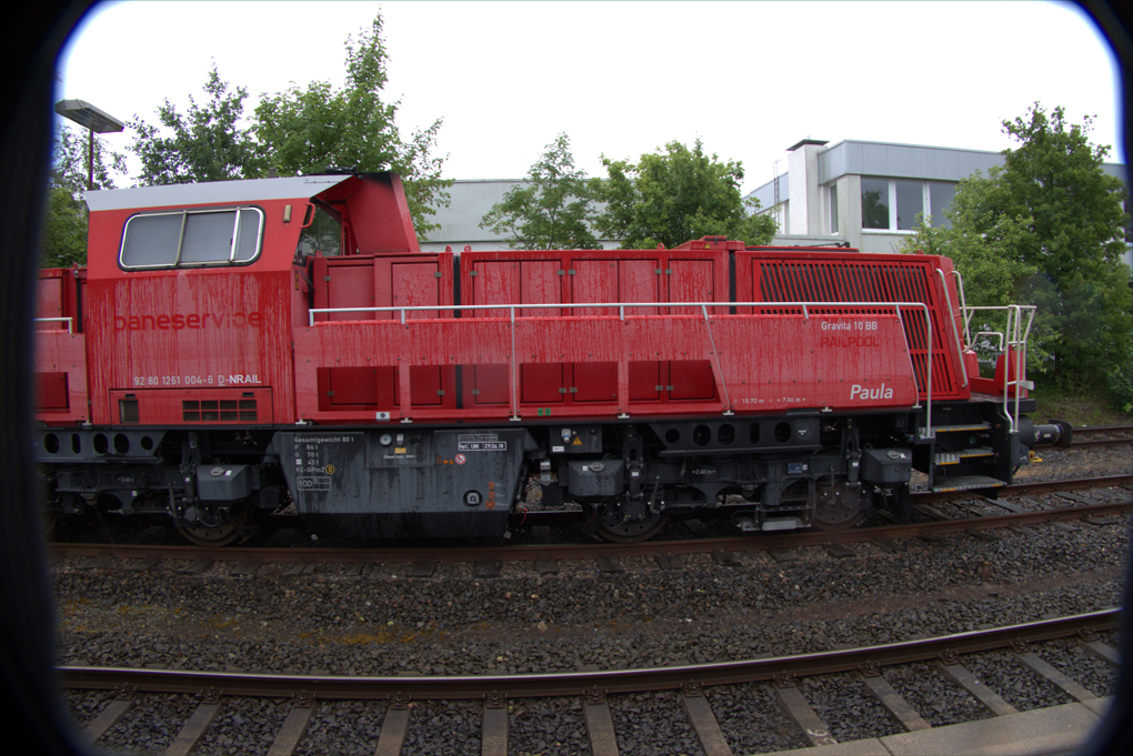

Der Datei-Explorer kann ja schon länger die RAW-Dateien meiner FZ 2000 anzeigen. Aber über das Programm Foto lässt sie das Bild aufrufen, bearbeiten und als JPG speichern. Die Bearbeitung ist natürlich primitiv, Vignettierungen und Verzeichnungen kann man damit nicht beseitigen.

Sehe ich ähnlich, dir werden die RAW Bilder in WIN 10 einfach nur angezeigt.raimcomputi hat geschrieben: ↑Donnerstag 25. Juni 2020, 21:36Ich kann mir nicht vorstellen, das Windows standardmäßig einen RAW-Konverter an Bord hat.
Ich habe so etwas noch nie an meiner FZ1000 gesehen, egal welche Brennweite oder Blende, weder bei RAW noch JPG - immer bei Ansicht in LR.
Mach doch mal JPG + RAW parallel von grauer / weisser Wand und schau wie es aussieht...
Wenn man es bei JPG nicht sieht, dann öffne die RAW in eine RAW Konverter (nicht nur in WIN) und vergleiche es.
Du brauchst nix "Professionelles" aber wenn du RAW machen willst, musst du dich auch ein wenig damit beschäftigen - halt die Bilder "entwickeln"
Oder bleib bei JPG

Habe mich dann als Laie mal an RawTherapee gewagt und ich bin einfach genervt
Weder bei meine betagte Nikon noch die Canon geben diese Form der RAW Bilder sichtbar aus.
Und ja Win10 zeigt auch dort die RAWs von Nikon und Canon ohne diesen Beschnitt an.
Wenn noch jemand eine Idee hat wäre ich dankbar für einen Tipp
mfg XUser

- RAWfehler.JPG (156.49 KiB) 4179 mal betrachtet

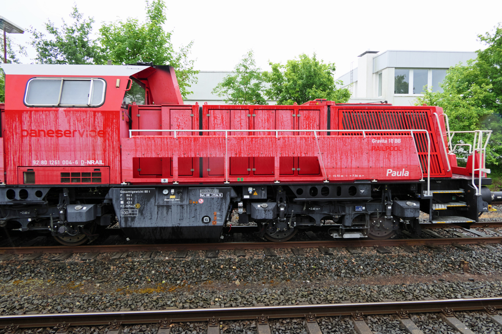

ich habe jetzt 2 Beispiele mit meiner FZ 2000 aufgenommen:
Originaldatei mit dem Programm Windows Foto in JPG umgewandelt. Die RAW- als auch die JPG-Datei haben eine Größe vom 5488 x 3664 Pixel. Die Verzerrungen werden sofort zum Großteil entfernt. Für das Feintuning gibt es genug Möglichkeiten.
Das gliche Bild mit Silkypix bearbeitet, jetzt mit der Größe 5472 x 3648 Pixel.
Nur umgewadelt....................
Mit Silkypix bearbeitet.

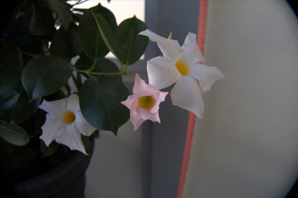

Ich habe nämlich das gleiche Problem mit Abschattungen bei RAW Aufnahmen im Weitwinkel.
Die Ursache dafür kenne ich mittlerweile aber das diese Abschattungen bei meiner FZ 330, genau wie bei oben gezeigten Bildern einer FZ 2000,
etwas linkslastig sind, konnte ich noch nirgends recherchieren.
Ist das normal?
Mit aufgesetzter Gegenlichtblende, sieht man rechts sogar einen schwarzen Streifen.
Alles verschwindet natürlich nach der "Entwicklung" in das JPG Format! Kameraintern wie auch per mitgelieferter Software.
Ist da vielleicht irgend etwas nicht richtig zentriert oder liegt es am Stabi oder oder oder...?
