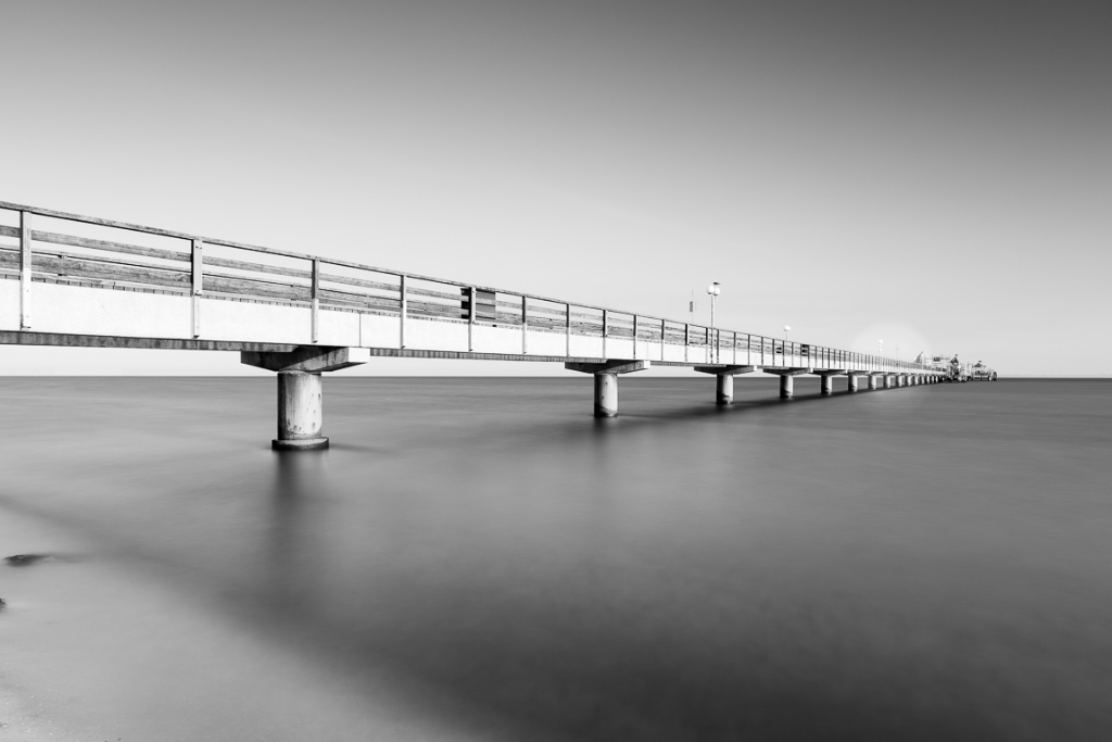

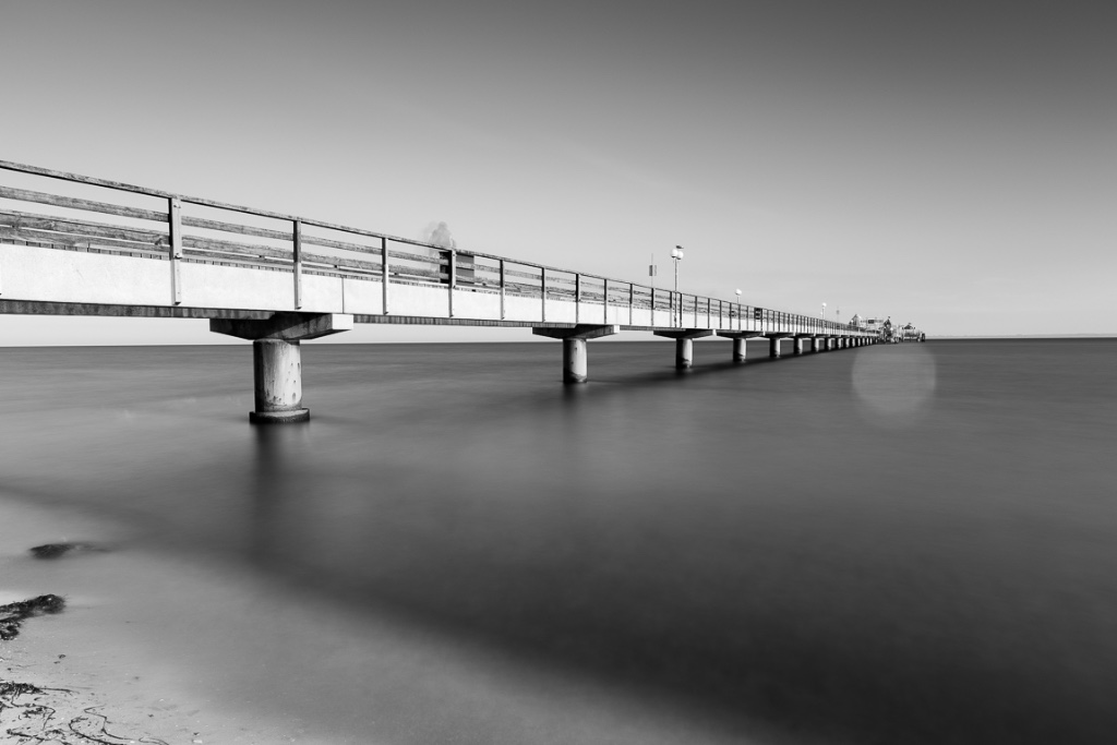

Mit dem Weitwinkelzoom habe ich jetzt häufig große weise kreisrunde Flecken im Bild. Hat jemand eine Idee woran das liegen kann?
Hab mal drei Beispielbilder angefügt.
Eventuell at ja jemand eine Idee.
VG Heinz

ja, also irgendwo ist das ein Fleck drauf. Ich würde zunächst tatsächlich auf den Sensor tippen. Alternativ könnte es auch Staubeinschluss in der Linse oder auf dem Filter sein. Da musst du nach dem Ausschlussverfahren gucken wo der Fleck ist.
Bei Langzeitbelichtungen, wie hier, hast du vermutlich die Blende weit geschlossen. Das hebt Flecken auf allen Ebenen hervor. Kann sein, dass der bei offener Blende nicht zu sehen ist.
Wenn es nur bei dem Objektiv vorkommt könnte es natürlich auch daran liegen. So ein massiver Fleck sollte aber erkennbar sein. Einfach mal mit der Handy LED durchleuchten und gucken.

Was mich irritiert ist, dass der Fleck nie genau an der gleichen Stelle im Bild zu sehen ist, wie es normaler Weise bei Sensorflecken der Fall ist. Zweimal ist er zwar rechts zu sehen, aber m.E. nicht auf gleicher Höhe. im Dritten Bild ist er jedoch links zu sehen - in etwa auf ähnlicher Höhe. Wenn Du nicht das dritte Bild gespiegelt hast, kann es sich nicht um einen Sensorfleck handeln.

Wenn es ein Sensorfleck ist, müsste der ja auf allen Fotos an der gleichen Stelle zu sehen sein.

Dass der leck bei der Seebrücke Kellenhusen auf der anderen Seite ist hat mich auch irritiert. Aber es scheint da nichts gespiegelt zu sein. Von daher könnte es sein, dass der Fleck auf dem Filter ist, der diesmal anders herum in den Halter geschoben wurde.

Wenn mich nicht alles täuscht, ist das ein typischer durch Spiegelung einer Lichtquelle an einer der Linsen hervorgerufener Fleck. Kreisrund, also nicht das Polygon der Blendenlamellen. Die Lichtquelle befindet sich außerhalb des Bildwinkels, die spiegelnde Linse vor den Blendenlamellen!

Inzwischen hab ich den Fehler gefunden, der Filter hatte ein ganz kleine mechanische Beschädigung in der Beschichtung.
Auf meinen Leuchttisch in der Dunkelkammer hab ich noch mal alle Plattenfilter überprüft. Bei dem ND1000 / ND3.0 konnte ich dann eine ganz kleine Beschädigung feststellen. Heute hab ich dann noch mal ein paar Testaufnahmen angefertigt um den Fehler zu Verifizieren.
Zum Glück ist es nicht das Objektiv sondern der Filter.
