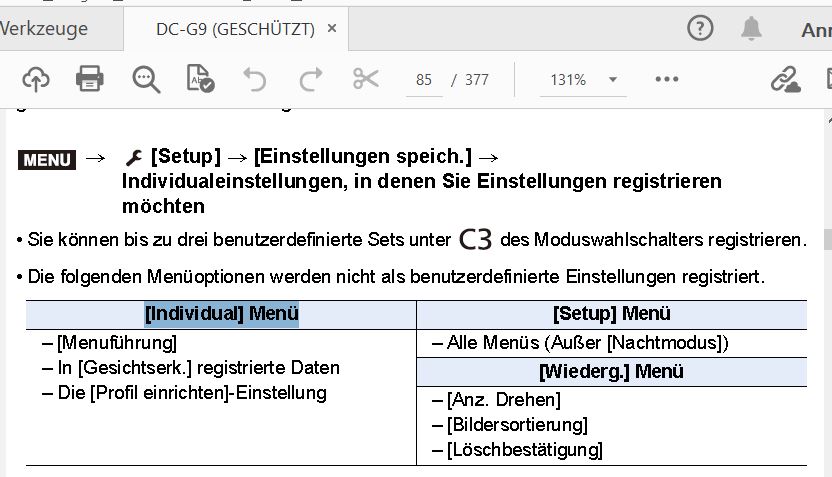

hans_01
Beiträge: 982
Re: Reset Belichtungsausgleich in C1 - C3 speichern : Programmfehler !?
Beitrag von hans_01 » Donnerstag 1. Juli 2021, 19:22
Hallo Herbert,
der Sachverhalt ist ein bisschen anders.
Grundsätzlich ist es nur einer diesen kleinen Fehler in der Lumix-Bedienungsanleitung.
Der "Reset Belichtungsausgleich" wurde noch nie in den Lumix-Kameras als Benutzerdefinierte Einstellung abgespeichert.
Ursprünglich war der "Reset Belichtungsausgleich" im "Setup-Menü" bei allen DMC-Kameras.
Bei den DC-Kameras, wie der DC-G9, ist dann der "Reset Belichtungsausgleich" in das "Individual-Menü" umgezogen.
Und dann hat man schlichtweg vergessen, dass in der besagten Tabelle, in der Spalte "Individual-Menü", der "Reset Belichtungsausgleich" an 4. Stelle nachgetragen wird !!
Siehe Screenshot unten.
Denn diese gelisteten Menü-Punkte werden nicht als Custom-Einstellung abgespeichert.
Der gleiche Fehler ist auch in der BA von der DC-FZ1000 II zu finden.
Herbert, ich hoffe, dass ich dies verständlich und richtig formuliert habe.
SG
Hans
