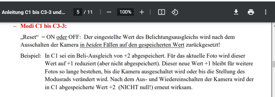

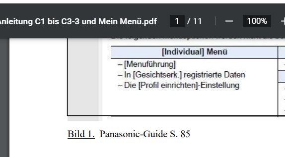

1. Reset Belichtungsausgleich
Dies wurde schon mal angesprochen, siehe Link:
viewtopic.php?f=3&t=50163&p=731403#p731403
Da muss in der Indiv-Menü Spalte noch an 4. Stelle "- Reset Belichtungsausgleich" stehen
G9 Indiv-Menue Spalte noch ergänzen Reset Belichtungsausgleich.JPG (29.91 KiB) 5623 mal betrachtet
2. Im folgenden Screenshot würde ich dies anders formulieren
Tatsache ist, dass beim Einschalten immer die abgespeicherten C-Parameter wieder geladen werden.
D. h. beim Ausschalten passiert grundsätzlich keine Änderung.

Hallo Hans,
vielen Dank für deine Anmerkungen!
Du hast Recht!
Zwar kann in jedem der 5 C-Speicher ein anderer Wert für den Belichtungsausgleich selbst gespeichert werden,
die Einstellung des "RESET Beli-Ausgleich" ist jedoch nicht benutzerspezifisch speicherbar.
In der Tabelle 1 muss im IND-Menü also der "Reset Belicht.ausgleich" kursiv und fett (als Ausnahme) gedruckt und unten rechts auf S. 10 ergänzt werden.
Den zweiten von dir angesprochenen Punkt sollte ich in der Tat eindeutiger formulieren.
Dank und Gruß, Herbert

Die beiden Anmerkungen von Hans habe ich nun berücksichtigt. Roland hat die beiden alten Dateien gegen die korrigierten ausgetauscht.
Die korrigierten Dateien befinden sich im ersten Beitrag!

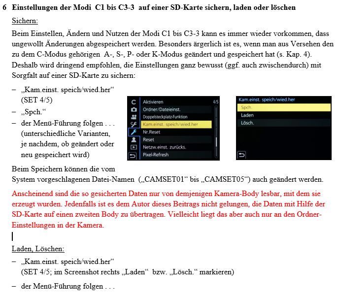

Korrektur zu
– „Kamera-Einstellungen auf SD-Karte speichern bzw. laden“
– sowie zur Übertragung auf andere Bodys mit SD-Karte
Sowohl in meiner Anleitung als auch in der Pana-Bedienungsanleitung als auch in Franks G9-Buch wird dieser Komplex nicht oder nicht vollständig oder in Teilen falsch dargestellt.
Als Grundsatz gilt der erste Satz in Kap. 4:
„Die in C1 bis C3-3 jeweils gespeicherten Modi P, A, S, M, K können innerhalb C1 bis C3-3 NICHT DIREKT geändert werden.“
Leider gilt diese Einschränkung auch für alle anderen Speicher- und Lade-Operationen:
Der in einem der C-Plätze gespeicherte Modus P, A, S, M, K wird beim Übertragen der sonstigen Eigenschaften dieses C-Platzes auf einen anderen C-Platz NICHT übernommen, obgleich dies hier programmtechnisch möglich wäre!
Der gewünschte Modus (P, A, S, M, K ) muss also analog zu dem in Kap. 4 beschriebenen Verfahren vorab eingestellt und auf dem C-Platz
gespeichert werden. Erst danach können die weiteren Einstellungen von der SD-Karte übertragen werden.
Korrektur SD-Karte usw..JPG (102.14 KiB) 5152 mal betrachtet
Der rot markierte Text in Kap. 6 muss also wie folgt geändert werden:
Die so auf einer SD-Karte gesicherten Daten können direkt – jedoch mit Ausnahme der Modi P, A, S, M, K – auf einen anderen Body (oder innerhalb eines Bodys auf einen anderen C-Platz) übertragen werden. Deshalb muss vor dieser Übertragung zunächst der gewünschte Modus nach dem in Kap. 4 geschilderten Verfahren "mechanisch" mit Hilfe des Modus-Rads eingestellt und auf dem neuen Programmplatz gespeichert werden.
Dass sich diese Angelegenheit derart kompliziert gestaltet, liegt an der ungeschickten Programmierung von Pana. Angeblich macht Oly das besser.
Ich habe ewig experimentiert, bis ich die Zusammenhänge begriffen habe. Ein entsprechender Hinweis in Franks Buch und in der Pana-Bedienungsanleitung wäre wünschenswert!
Gruß Herbert
